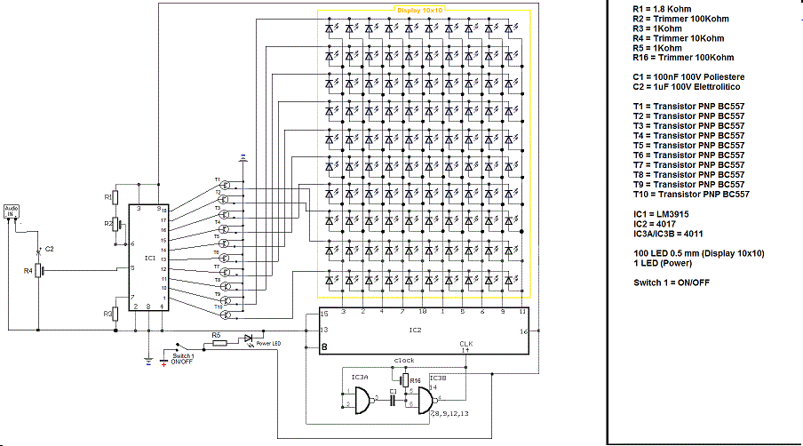

salve a tutti.... avrei bisogno di un aiuto.... dovrei fare un amplificatore che sul finale in parallelo alla cassa ci attacco il circuito qui allegato.. il tutto è alimentato con un alimentatore a 12 volt... se fosse possibile avrei pensato ad un ampli che mi dia sull'ordine di 5 watt....la sorgente audio, se vi può interessare è un iPod...... grazie infinite a chi mi aiuterà davvero grazie.
Amplificatore o alimentatore?
