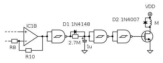

Salve, un piccolo aiutino non capendo perfettamente il funzionamento di questo circuito (http://www.redcircuits.com/Page16.htm) che mi avete postato. L'ho realizzato su bread-board e funziona così anche se riuscite sicuramente a capire il funzionamento esatto anche dal semplice schema: quando il mocrofono riceve un suono (di intensità determinata da quale resistenza utilizzo nel partitore sul pin2 di ic1a) si accende per un attimo il led. Ho sostituito il led col motorino vibracall e si comporta ovviamente come il led ossia ruota per pochissimo ogni qualvolta il microfono riceve un suono. Io vorrei che il motore ruotasse almento per 1-2 secondi per permettere di sentire la vibrazione. Vorrei sapere se posso in qualche modo modificare lo schema, o sono completamente fuori strada e devo mettermi a cercarne uno nuovo. Vi chiedo inoltre se è permesso linkare uno schema come ho fatto o lo devo ricreare in fidocad iniziando una nuova discussione. Vi ringrazio tantissimo - Tommaso

teletommy ha scritto:Io vorrei che il motore ruotasse almento per 1-2 secondi per permettere di sentire la vibrazione.
Puoi aggiungere un monostabile sull'output.
Per le NAND puoi usare un 4093.
Ovviamente l'NMOS deve sopportare il carico del motorino.

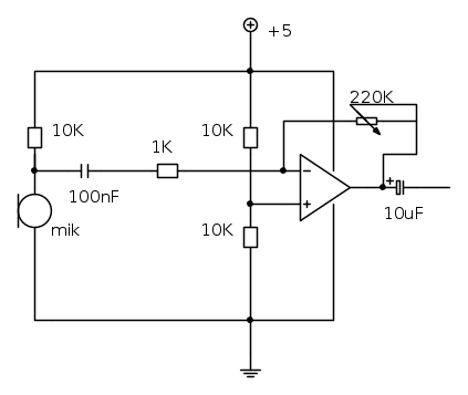

...Ho trovato questo schema ancora più semplice del primo.....visto che più semplice è meglio è per me, come primo stadio prima del monostabile...potrebbe andare? Ho provato ma non riesco a farlo funzionare....Forse sbaglio io qualcosa ma non credo data la semplicità....se funzionasse potrebbe essere l'ideale.... Grazie tante amici per gli aiuti che mi state dando ....
