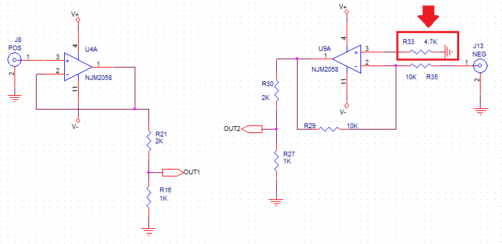

Ultimamente sto lavorando ad un progetto che si occupa di monitorare alcune tensioni attraverso un PIC e di inviarle al computer.
Queste tensioni sono divise in due gruppi, positive e negative; in pratica ho 6 input a circa 8.5V e altri 6 a -8.5V.
Per poterle leggere dal PIC, il cui adc va da 0V a +5V, le sto prima facendo passare per un operazionale, come buffer per le positive e come invertente a guadagno unitario per le negative. Infine il tutto passa per un partitore di tensione che divide per 3, ottenendo 2.8V circa.
Ora il dubbio che mi è sorto è questo: per questioni pratiche capiterà di disconnettere alcuni input lasciando la scheda accesa. Questo suppongo porterà gli ingressi degli operazionali a tensioni casuali dovute al rumore.
Quindi è possibile che gli stadi invertitori processino questa tensione positiva convertendola in negativa, per poi ritrovarla sugli ingressi del PIC? :shock: Perché sul datasheet è chiaramente indicato che le tensioni dell'adc devono essere necessariamente positive...
Per maggior chiarezza allego un frammento di schema...
P.S.: La resistenza indicata dalla freccia rossa è necessaria? :? Perché ho visto che in alcuni schemi viene messa, imponendo che sia uguale al valore delle resistenze del guadagno poste in parallelo. Se collegassi direttamente l'ingresso a massa cambierebbe qualcosa?
Grazie in anticipo! :D

Ciao,
AndryBest ha scritto:Questo suppongo porterà gli ingressi degli operazionali a tensioni casuali dovute al rumore.
No, l'uscita di U4A si porterà al massimo valore positivo, perché a ingresso scollegato, con l'operazionale utilizzato con stadio di ingresso a PNP, la corrente di base del PNP dell'ingresso + è nulla.
Se vuoi che vada a massa, devi collegare tra ingresso e massa una resistenza di pull-down, per esempio da 10 k.
L'uscita di U9A invece andrà a massa.
AndryBest ha scritto:P.S.: La resistenza indicata dalla freccia rossa è necessaria? :? Perché ho visto che in alcuni schemi viene messa, imponendo che sia uguale al valore delle resistenze del guadagno poste in parallelo. Se collegassi direttamente l'ingresso a massa cambierebbe qualcosa?
Quella resistenza serve a minimizzare (idealmente annullare) l'offset di tensione provocato dalle correnti di bias dei due transistor d'ingresso dell'amplificatore operazionale reale, facendo loro attraversare resistenze equivalenti uguali.
Poi ci sono altri offset dovuti ad altre cause (per esempio alla differenza tra le due correnti di bias e tra le Vbe di soglia dei transistor d'ingresso, che non vengono mai identici).

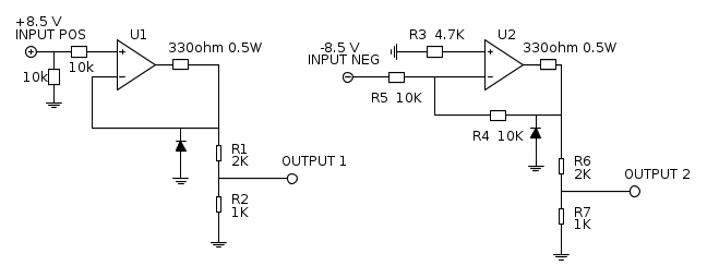

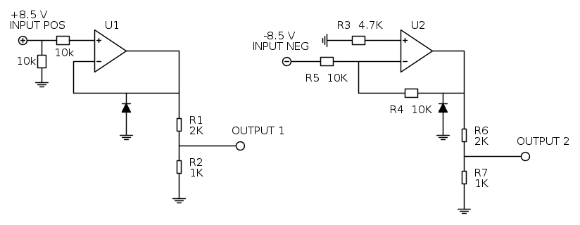

Questa e` la complicata protezione:
Il diodo in uscita all'operazionale impedisce che la tensione scenda al di sotto di -0.7V. Il partitore che hai messo riduce questo valore dalle parti di -300mV che per l'ingresso del micro vanno bene.
Se invece l'uscita va al massimo valore positivo (15V? 12V?) la riduzione di un fattore 3 da` 5V all'uscita del partitore: sono OK per te?

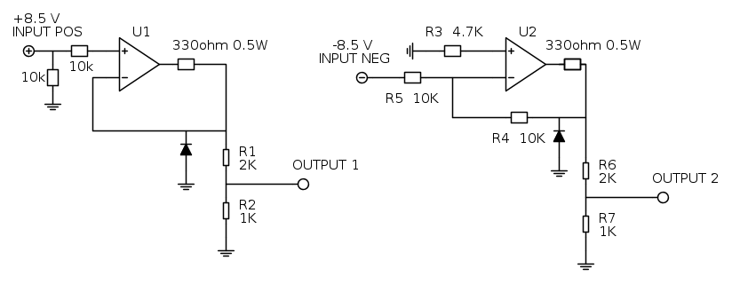

Il 358 e` certificato per tenere i cortocircuiti verso 0V per un tempo illimitato. Se invece prevedi che entrambi gli operazionali possano andare in negativo (ingressi scambiati), allora meglio aggiungere le R da 330ohm come in questo schema
Queste resistenze da 330ohm non cambiano il partitore di uscita, che divide sempre per 3 il valore della tensione di ingresso.
Ho poi aggiunto due resistenze all'ingresso del canale non invertente. La R in parallelo al segnale ha due scopi: rende l'impedenza di ingresso del canale positivo uguale a quella del canale negativo, e soprattutto fa si` che se non si collega l'ingresso del +8.5V la tensione di uscita dell'operazionale va a zero, che e` lo stesso comportamento del canale per la tensione negativa.
La resistenza in serie all'ingresso dell'operazionale invece serve come protezione: se si ha una tensione elevata in ingresso (di breve durata), la resistenza in serie limita la corrente di ingresso all'operazionale, corrente che passa attraverso i diodi di protezione del 358, diodi che non sono robustissimi, ma qualche decina di milliampere li tengono.

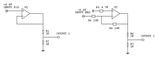

Se vuoi recuperare il circuito di prima, metti davanti per ogni canale un buffer almeno jfet o anche MOS come front end usati come voltage followers.
Eventualmente puoi mettere una resistenza alta fra ingresso e gnd se vuoi tenere la tensione a 0V quando non c'e` nulla di collegato. Alta vuol dire ad esempio 10Mohm, con un ingresso a MOS non dovrebbe dare problemi. Ma non so se e` abbastanza alta da non caricare il circuito.
Qual e` l'impedenza di ingresso del multimetro? Puoi farti dire dal costruttore le specifiche? Se non riesci a farti dire le specifiche puoi misurare la impedenza di uscita misurando la tensione di uscita con un multimetro di cui sai l'impedenza di ingresso. Poi metti una resistenza elevata (ad esempio 10Mohm) in parallelo e rimisuri la tensione. Con due misure, sapendo il valore della resistenza interna del multimetro e quella del resitore aggiunto puoi calcolare la resistenza interna della sorgente e la tensione a vuoto.

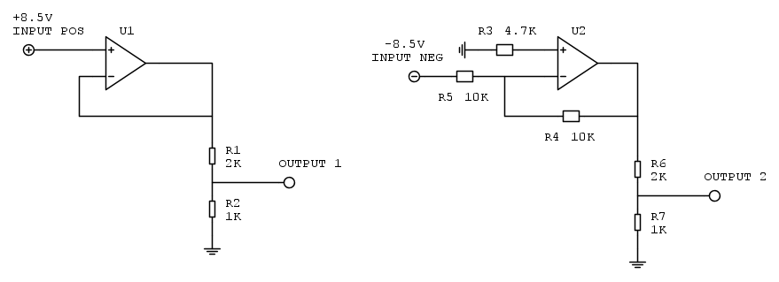

Dopo il voltage follower metti i due operazionali di prima.
Oppure si puo` rifare il circuito usando per il canale positivo un operazionale collegato a voltage follower e direttamente la partizione sull'uscita per andare sul microcontrollore.
All'uscita dell'altro voltage follower, quello per il canale negativo, metti un amplificatore invertente, magari con guadagno di -1, poi il solito partitore che rende la protezione facile da fare e vai sull'ingresso del micro.
