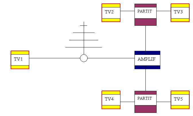

avrei nuovamente bisogno del vostro aiuto per sistemare un vecchio impianto che, seppur non ottimale, ha sempre funzionato discretamente... da circa un mese ci sono invece problemi di segnale. la situazione è quella rappresentata nello schema sottostante.
l'antenna è privata e posta sul terrazzo; un partitore sdoppia il cavo uscente, uno dei quali va diretto al TV1, il cui segnale è ottimo. i problemi riguardano gli altri televisori...
l'altro cavo passa attraverso un amplificatore (vecchio) dal quale escono quindi 2 cavi, ciascuno dei quali porta il segnale a 2 tv, mediante partitore a 2 uscite (il classico T). la situazione è che tv2, tv3, tv4, tv5 hanno problemi di segnale: rai, mediaset e qualche altro si vede, ma null'altro. vorrei pertanto chiedervi come poter migliorare il tutto... suppongo sia il caso di utilizzare deviatori, ma da piazzare dove? :)
grazie anticipate per le risposte! :ok:

Messaggioda Foto UtenteElectro » 10 nov 2012, 20:26
Dove ci sono i due partitori (viola) potresti mettere due derivatori. Il Tv1 potresti portarlo nella zona delle altre tv invece che all'antenna?

Messaggioda Foto Utenteangus » 10 nov 2012, 20:27
Le prese non vanno servite direttamente dai partitori e prima di dividere il segnale sarebbe il caso almeno di (pre) amplificarlo.
Domanda: è un tuo impianto o sei un tecnico/installatore?
Consiglio: se posti gli schemi con fidocadj risultano più leggibili e facilmente modificabili.

Electro ha scritto:Dove ci sono i due partitori (viola) potresti mettere due derivatori. Il Tv1 potresti portarlo nella zona delle altre tv invece che all'antenna?
Che amplificatore hai?
si tratta di un impianto di una zia che mi ha chiesto di sistemarglielo, al momento non ricordo il modello dell'amplificatore, trattasi comunque di modello piuttosto vecchio. appena recupero informazioni ti faccio sapere il modello!
per come sono disposti i televisori e per come è strutturata la casa risulta piuttosto problematico spostare TV1... si potrebbe al limite avvicinarlo a TV2 e/o TV3...
angus ha scritto:Le prese non vanno servite direttamente dai partitori e prima di dividere il segnale sarebbe il caso almeno di (pre) amplificarlo.
ciao angus, intendi preamplificarlo a monte, cioè subito in uscita dall'antenna?
l'impianto non è mio, non sono un professionista ma diciamo che per lavoretti di questo tipo me la cavo...

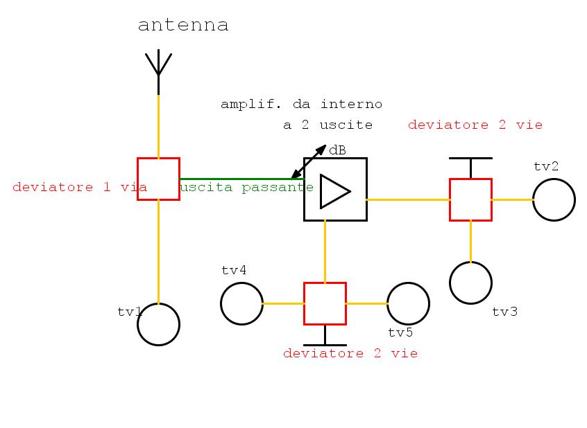

Messaggioda Foto Utenterombodituono » 11 nov 2012, 22:49
cgiuseppe61 grazie per lo schema!
3 domande:
1)perché derivatore a 4 vie e non a 3?
2)l'amplificatore da palo è indispensabile o potrei provare senza, tenendo presente che c'è gia quello da interno?
3)non ho controllato se in uscita dall'antenna, dove il cavo si sdoppia, si presente un partitore o un derivatore... nel caso ci fosse un partitore, mantenendo invariato l'attuale impianto e sostituendo l'eventuale partitore con un derivatore a 1 via (inviando l'uscita al tv1 e quella passante all'amplificatore) cambierebbe qualcosa? lo schema sarebbe il seguente...

Messaggioda Foto UtenteCGIUSEPPE61 » 12 nov 2012, 0:45
rombodituono ha scritto:cgiuseppe61 grazie per lo schema!
3 domande:
Della FR in commercio i derivatori sono a 1-2-4 uscite del tipo CAD poi del tipo DE ( attacco RF ) 1-2-4-6-8 uscite.
Se quello da te installato è un amplificatore ed installato come da schema da te prodotto, amplifica ciò che riceve in quel punto, in parole povere se il la qualità del segnale è sporco amplificherà di conseguenza un segnale sporco . L'installazione del derivatore installato prima dell'ingresso all'amplificatore è errata.
Sarebbe ugualmente errata come schema di realizzazione.

Messaggioda Foto Utenterombodituono » 14 nov 2012, 1:04
aggiornamento...
mi sono recato personalmente per controllare la situazione, che si presenta diversa da come mi era stata descritta.
NON CARICARE IMMAGINI DA SERVER ESTERNI!
quindi quello che erroneamente mi era stato descritto come un amplificatore da interno, ho invece constatato essere un alimentatore dell'amplificatore da palo. mi sorge una domanda: è lecito inviare un cavo dall'amplificatore direttamente al tv (in questo caso tv1) senza farlo passare dall'amplificatore?
in ogni caso, che suggerimento mi potreste dare per ottimizzare il tutto, vista questa nuova configurazione?
grazie :ok:

Messaggioda Foto Utenteangus » 14 nov 2012, 15:44
Non mi torna molto il tuo amplificatore.
Nello schema scrivi "a 5 uscite" (che mi sembra strano) e poi ne disegni 2 (più verosimile).
Dato per buono il fatto che abbia 2 uscite, è corretto alimentarlo solo da una delle due.
Quello che invece è errato nel tuo impianto è la distribuzione, per i motivi già detti sopra.
