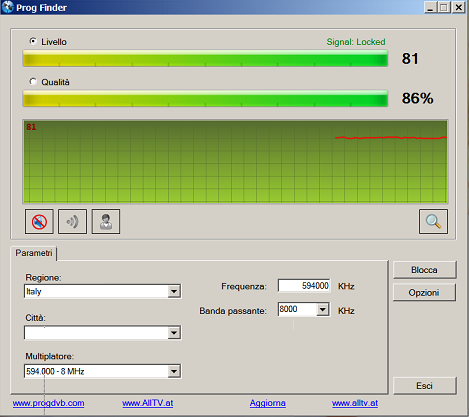

Salve,
chi mi può spiegare il programma Prog Finder come funziona. Collegando detto programma su un'antenna già posizionata per ricevere i canali, il programma mi porta il livello a 100% sempre anche se scollego l'antenna; la qualità 0%. Nel grafico vedo 100 ma il segnale è sempre piatto. Ho anche cambiato le varie frequenze della mia zona, ma nulla, la qualità non sale. Uso una chiavetta USB TV "Cabstone".

[2] Re: Prog Finder
Se rimane a 0 anche dopo aver cliccato 'Blocca' e sei certo che il segnale c'è, è possibile che:
- il driver BDA non supporti i comandi che usa Finder
- hai lanciato Finder senza privilegi
- non stia 'ascoltando' la scheda giusta p.es se è una scheda ibrida analogico & digitale
puoi verificarlo cliccando Opzioni e spunta anche aggiorna il dispositivo se non c'è segnale
Verifica anche la presenza di un aggiornamento del programma o prova il suo fratello maggiore ProgDVB

- Allegati
- pf.png (66.64 KiB) Osservato 10627 volte
