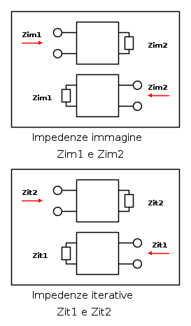

qualcuno mi spiega bene la differenza tra l'impedenza immagine e impedenza iterativa ?
mettiamo di avere un quadripolo con uscita chiusa su Z2, allora io misuro l'impedenza d'entrata Zi...quindi se Zi=Z2 allora Z2 e iterativa
ma allora l'impedenza immagine cosa è?
Domanda facile sul quadripolo

Pensavo che i disegni sarebbero stati più esaustivi delle parole
Se non ricordo male, le impedenze Zim1 e Zim2 sono dette immagine se:
- collegando Zim2 all'uscita, l'impedenza di ingresso risulta pari a Zim1;
- collegando Zim1 all'ingresso, l'impedenza di uscita risulta pari a Zim2.
