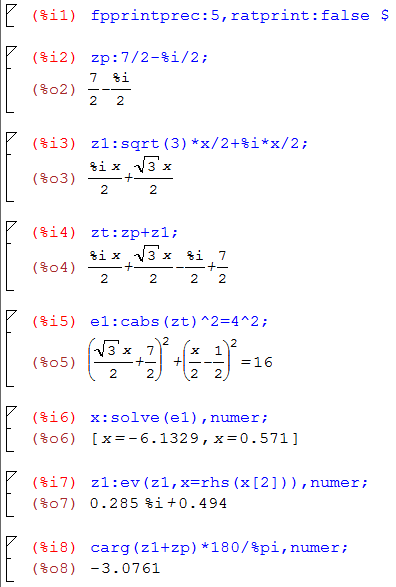

per l'ultima domanda si possono seguire diverse metodologie, la prima che mi viene in mente è quella di scrivere l'impedenza Z1 come
{{Z}_{1}}=x\frac{\sqrt{3}}{2}+jx\frac{1}{2}
sommarla alla Z2||Z3 ed imporre che il modulo dell'impedenza totale sia pari a 4 ohm.

Eneru ha scritto:... ho fatto il calcolo e mi è uscito che:
Z_{1}=0,4942+j0,28535
Proprio così :ok:
Eneru ha scritto:Spero sia giusto il risultato però ora non so cosa devo fare per trovare \varphi_{TOT}
Per calcolare lo sfasamento fra tensione e corrente ai morsetti d'ingresso dovrai solo trovare l'argomento dell'impedenza totale vista dagli stessi, ovvero l'argomento di Z1 + Z2||Z3.

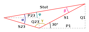

\varphi ={{\alpha }_{Z}}={{\alpha }_{V}}-{{\alpha }_{I}}
BTW Risolvendo il problema con wxMaxima
Edit
Alternativamente, usando i triangoli delle impedenze o meglio ancora delle potenze, rappresentabili qualitativamente come segue
dove le potenze relative al parallelo, visto quanto detto in [2] sono facilmente determinabili con
\begin{align}
  & {{P}_{23}}={{R}_{2}}I_{2}^{2}+{{R}_{3}}I_{3}^{2}=(4+3){{\left( \frac{10}{\sqrt{2}} \right)}^{2}}=350\,\text{W} \\
 & {{Q}_{23}}={{X}_{2}}I_{2}^{2}-{{X}_{3}}I_{3}^{2}=(3-4){{\left( \frac{10}{\sqrt{2}} \right)}^{2}}=-50\,\text{var} \\
\end{align}
{{{\bar{S}}}_{23}}=\frac{500}{\sqrt{2}}\angle -8,13{}^\circ
{{S}_{tot}}=VI=400\,\text{VA}
e quindi i tre angoli
\begin{align}
  & \alpha =\varphi +8.13{}^\circ  \\
 & \gamma =90{}^\circ -8.13{}^\circ +60{}^\circ =141.87{}^\circ  \\
 & \beta =180{}^\circ -\alpha -\gamma =30{}^\circ -\varphi  \\
\end{align}
applicando il teorema dei seni al suddetto triangolo St-S1-S23, potremo ottenere una semplice relazione risolutiva
\frac{\sin \gamma }{{{S}_{tot}}}=\frac{\sin \beta }{{{S}_{23}}}\quad \to \quad \frac{\sin \gamma }{400}=\frac{\sin \beta }{\frac{500}{\sqrt{2}}}\quad
ed infine
\varphi ={{30}^{{}^\circ }}-\arcsin (\frac{5}{4\sqrt{2}}\sin 141.87{}^\circ )\approx -3.08{}^\circ
