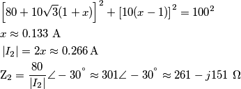

Vorrei chiedere aiuto a voi in quanto non so se manca qualche dato nel problema oppure se mi potreste spiegare come risolverlo; l'esercizio è questo:
Nel circuito in figura sono noti:
Sapendo che l'angolo caratteristico dell'impedenza costituita da
e
in serie è di 30° e pure di 30° è l'angolo caratteristico di
e
in serie, determinare:
e l'angolo di sfasamento fra tensione totale e corrente totale.Le soluzioni del libro sono:
ritardo di
rispetto
L'unica cosa che sono riuscito a trovare è R3, infatti ho usato la formula:
Poi ho ricavato Z3 e anche I3:
e
![\begin{align}
& {{\left[ 80+10\sqrt{3}(1+x) \right]}^{2}}+{{\left[ 10(x-1) \right]}^{2}}={{100}^{2}} \\
& x\approx 0.133\,\,\text{A} \\
& \left| {{I}_{2}} \right|=2x\approx0.266\,\text{A} \\
& {{\text{Z}}_{2}}=\frac{80}{\left| {{I}_{2}} \right|}\angle -{{30}^{{}^\circ }}\approx 301\angle -{{30}^{{}^\circ }}\approx 261-j151\,\,\Omega \\
