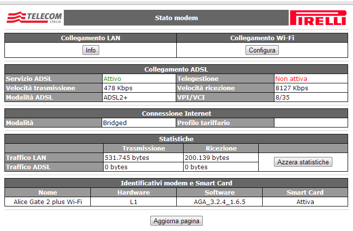

salve a tutti,
ho un problema con il modem o con la rete wi-fi del PC e non capisco,mi spiego meglio :
il mio modem è un ALICE GATE 2 PLUS WI-FI . in origine era configurato per la mia vecchia linea alice , successivamente è stato riconfigurato (non da me) per una linea adsl infostrada , e ora di nuovo lo sto utilizzando per una linea adsl telecom. La rete creata dal modem si chiama Davide e il mio computer ci si connette in automatico , fin qui nessun problema ma , non ho nessun accesso a internet a meno che io non creo una connessione a banda larga . Ora ,una volta connesso alla rete davide e alla connessione a banda larga creata da me posso accedere a internet altrimenti non si connette . Io vorrei poter connettermi semplicemente attraverso la rete creata dal modem , anche perché in questa maniera potrei connettermi anche con iphon e altre dispositivi wireless a internet . cosa devo fare???
premetto,questo modello di modem non ha pulsante di reset e non sono in possesso di driver o cd di installazione
grazie mille

Immagine
dall'interfaccia web 192.168.1.1

Messaggioda Foto Utenteeldiablo84 » 4 dic 2012, 2:05
questo mi esce...non mi permette di modificare nulla,nemmeno il nome della rete... mi permette solo di poter decidere la modalità cifratura

Messaggioda Foto Utenteangus » 4 dic 2012, 4:07
Come si vede chiaramente dall'immagine che hai postato, è configurato "Bridged" e non "Bridged+Routed" come dovrebbe essere se hai una connessione flat.
E il comportamento che descrivi è perfettamente in linea con questa configurazione.
Inoltre la "telegestione" è disattivata.
Io proverei un reset con l'apposito pulsante, se ancora non risolvi prova a chiamare il 187

Messaggioda Foto Utenteeldiablo84 » 6 dic 2012, 22:50
ok , ancora non risolvo , comunque questo modem non ha pulsante di reset . Proverò a chiamare il 187 , grazie della consulenza
