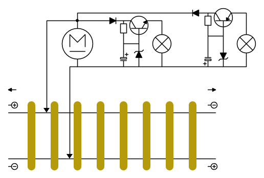

Per quanto riguarda la semplice inversione delle lampadine secondo il senso di marcia potrebbe essere realizzata con uno schema di questo genere?
I transistor sarebbero, ovviamente, BD243 e BD244 dato che DBxyz non ne ho mai visti né sentiti nominare.
Nello schifo di binario che ho disegnato i simboli alle estremità rappresentano la direzione di marcia dipendente dalla polarità di alimentazione delle rotaie, mentre i due blocchi collegati al motore tramite diodi in serie (banali stabilizzatori con transistor di potenza e zener sotto la base) dovrebbero fornire i 5V alle lampadine designate.
Per quanto riguarda il generatore di fumo si potrebbe utilizzare un ulteriore stabilizzatore collegato al motore tramite ponte di Graetz, così da poter funzionare indipendentemente dalla polarità dei binari ma sarebbe utile conoscere la resistenza e, di conseguenza, la corrente assorbita.

Ringrazio tutti per le risposte. IL mio amico è riuscito a risolvere il problema sostituendo i due transistor. grazie tante davvero.
