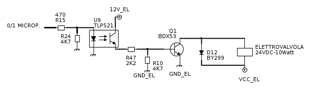

Salve,
devo pilotare delle elettrovalvole a 24Vdc con un microprocessore, ho realizzato il circuito e funziona, l'unico problema è che l'apertura e chiusura delle elettrovalvole mi porta uno sfarfallio fastidioso, sul display nonostante l'optoisolamento.
Come posso risolvere?

:? Che brutto quello schema, nel senso che come lo hai disegnato, nonostante le scritte "GND EL" io lo interpreto con tutti i riferimenti collegati a una "massa comune" (quello è il simbolo che hai usato; si usa per indicare i collegamenti ad es. a un "case" comune che va collegato alla dispersione di terra) il ché, se così fosse (spero che tu abbia sbagliato il disegno) significherebbe che non hai optoisolato un bel nulla e avresti solo "sprecato" un optoisolatore; inoltre non specifichi da dove provengono le varie alimentazioni il ché lascia spazio a atroci dubbi . O_/

Mi Scuso... Ho fatto il disegno velocemente... le masse sono separate.... :oops:
le alimentazioni vengono da un trasformatore toroidale con due secondari, uno per alimentare la logica di comando e un altro il circuito di potenza... entrambi con masse separate.... :ok:

Lo schema che hai postato è del tutto insufficiente per comprendere il problema. Tuttavia si può fare qualche ipotesi: mancanza di filtri sui circuiti di alimentazione e nei pressi degli integrati.
E poi, inoltre: R24 puoi rimuoverla subito. Se non ci sono reali necessità di isolare con U9, puoi togliere anche quello. Lo 0V si rischia di scoprire che è sempre comune, almeno dal tuo schema, mai poi anche in pratica.
Come ti è già stato detto non fare mai più simili schemi: sono illeggibili e non serve a nulla usare linee di spessore diverso.
Lo schema elettrico si legge e scrive da sinistra verso destra e dell'alto verso il basso. non basta mettere dei componenti e tracciare delle linee, si devono anche rispettare le configurazioni dei vari blocchi, altrimenti chi lo deve leggere preferirà occuparsi di altro.

:-) Dati frammentari e inconcludenti; che vuoi dire con "due secondari... uno per la logica di comando e uno per il circuito di potenza" :?: Se significa che un secondario alimenta un raddrizzatore+filtro+stabilizzatore che eroga 12V e con gli stessi 12V alimenti sia il micro che l'optoisolatore... non hai optoisolato niente; sempre ammesso che siano due secondari e non un secondario con presa intermedia, nel qual caso... :mrgreen: O_/

Come dice Foto Utenteclaudiocedrone :!: se uno dei secondari serve per i 12 (12V_EL) di controllo e l'altro per i 24 (VCC_EL) ... da dove alimenti il micro?
Foto UtenteAtomo ci sono dei condensatori di bypass sulla 12V_EL e sulla VCC_EL :?:
Se il display bagola immagino che il micro o simile ... da qualche parte, e' disaccoppiato anche lui con i condensatori. I collegamenti lunghi quanto lunghi sono e dove passano :?: ci sono delle ferriti FeC su cui i fili siano avvolti per una o piu spire :?:
In ogni caso, come gia detto, info insufficienti per un problema cosi subdolo :!:
Come detto da Foto UtenteCandy R24 inutile se non controproducente visto che il pilotaggio e' DC.
