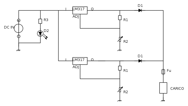

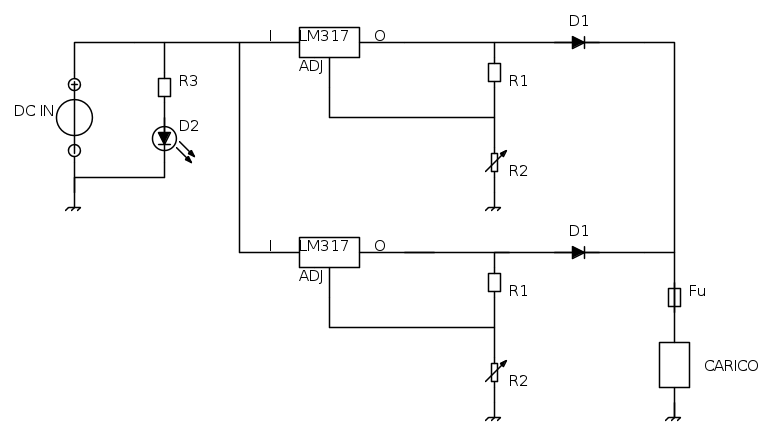

Ho progettato e costruito un convertitore DC-DC che mi avrebbe dovuto erogare 1,5 A.
Ho utilizzato l'integrato LM317 ma ho l'impressione che non soddisfi il fabbisogno energetico del mio apparecchio. Mi chiedevo se fosse possibile mettere in parallelo due LM317 in modo da riuscire a prelevare 2,5/3 A. E' possibile?

Posto un file in FidoCAD così da rendere idea di cosa ho intenzione di fare...

[8] Re: Parallelo di due LM317
Messaggioda Foto UtenteIsidoroKZ » 29 dic 2012, 3:28
SICILIANTRIPHASE ha scritto:Mi chiedevo se fosse possibile mettere in parallelo due LM317 in modo da riuscire a prelevare 2,5/3 A. E' possibile?
No. In generale e` difficile da farsi con il 317. Lo schema che hai fatto non funziona, ma sono gia` andato fuori tema alla domanda precisa, la cui risposta e` NO!

[10] Re: Parallelo di due LM317
Messaggioda Foto UtenteCandy » 29 dic 2012, 12:19
Quello schema è inutile. E' praticamente impossibile, se non con circuiti complessi e controproducenti, bilanciare ed egualiare le correnti nei due regolatori. Figuriamoci con due trimmer esterni.
Se vuoi realizzare un alimentatore lineare, per elevata corrente, considera prima che tipo di ripple ti puoi permettere, che tensione massima vuoi ottenere e, in funzione di questo e della massia tensione disponibile al raddrizzatore, scegliere la tecnica di regolazione.

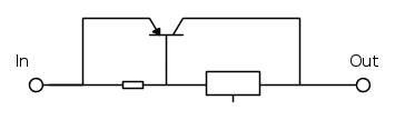

Ti verrà fuori in ogni caso che serviranno almeno 5 V in più a monte del regolatore. Taqnto vale allora usare un transistor PNP come bypass di corrente. Ne abbiamo già visto molti qua e la sul forum.
E' una soluzione semplice ed efficace se si controlla bene la temperatura del regolatore e del transistor. Quindi molta attensione al progetto termico. Se il transistor scalda troppo diventa incontrollabile ed, allora, addio regolatore, e forse anche carico.
