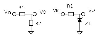

ho un livello logico 1 dato da una tensione di 12 V
ed un livello logico 0 dato dalla tensione di 0 V.
qual è il modo più affidabile per portare il livello 1 da 12 V a 3.3V ?
tenendo conto che oltre i 3.3 si può danneggiare irreversibilmente il microcontrollore.
Il partitore di tensione?
il BJT con pull up?
o altro?

Nel caso del BJT
Sei sicuro che quando VIn è a 0V, VO è a 3.3V.
EDIT: oppure così:
Senza avere l'inversione di stato logico.
Mentre nel caso del divisore di tensione o uno zener
Devi comunque tenere in conto delle tolleranze dei resistori, e del fatto che la VZ reale non è sempre precisa come la VZ nominale, oltre alla limitazione di corrente e dissipazione di potenza ovviamente.

Esatto, come ti hanno risposto è meglio usare un transistor se hai già il riferimento dei 3.3v (cosa che dovresti avere o che puoi banalmente ottenere con un regolatore dato che le correnti in gioco sono minime) :)
La soluzione dei transistor è usata anche su logic level converter "commerciali" tipo questo :ok:

come fare se i livelli logici sono così:
livello 1 : tensione 6,5V
livello 0 : tensione 4,5V
come riportarli a 0
livello 1 : tensione 3.3V
livello 0 : tensione 0V

Se il livello di tensione a stato logico alto è >= 6.5V e lo stato logico basso è <= 4.5V puoi usare un comparatore, un LM311 per esempio, con resistenza di pull-up sull'output collegata a 3.3V.

Però tra 6.5V e 4.5V hai 2V di margine. Forse ho chiesto male io.
VIL <= 4.5V
e
VIH > 4.5V e <= 6.5V?
Confermi?

Allora se il segnale è una onda quadrata con tensione minima 4.5V e massima 6.5V, come detto prima usi un comparatore come quello consigliato. L'ingresso inverternte lo tari a 5.5V, resistenza di pull-up sull'output del comparatore collegata a 3.3V e dovresti aver risolto. Purtroppo non posso fare uno schema.
