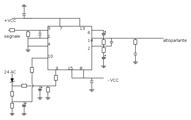

salve a tutti ho una domanda da farvi...
ho fatto 2 circuiti per far funzionare il tda ma nessuno funziona, vanno tutti e 2 in corto.... ho controllato i circuiti in maniera tale da trovare qualche corto ma non ne ho trovato. Visto che non ne ho trovato visivamente ho fatto delle misure sulla continuità e qui ho trovato una cosa anomala, c'è continuità tra -Vs e la massa... mentre tra +Vs e massa non c'è. Mi sono insospettito e avendo un terzo tda non saldato ho controllato se tra il piedino 1 (che è massa) e il piedino 15 (che è -Vs) ci fosse continuità e effettivamente risulta che ce ne sia... mentre tra il pin 1 e il 13 (+Vs) non c'è.... ora la mia domanda e questa:
E normale questa cosa ho i 3 tda hanno dei problemi??

Fai uno schema in FidoCadJ di quello che hai fatto e postalo.
Da quello che scrivi non e' possibile capire se e dove hai fatto qualche errore.
P.S. Indica anche il sistema di alimentazione.

lo schema è questo:
l'aliemwntazione è data da un trasformatore 24 0 24 a 6 ampere .... poi raddrizzata con ponte ed livellata con 2 condensatori da 4700uf 63v... comunque l'alimentazione funziona, è stata già testata con altri circuiti.... quello ke mi lascia perplesso e che ho preso un tda (un terzo, senza essere saldato ) e come scritto precedentemente ho trovato continuità tra -Vs e massa mentre tra +Vs e massa no!

Uno schema senza il valore e le sigle dei componenti, non dice nulla.

quell' op amp e lì per rendere chiara la controreazione .... fisicamente nn c'è!
i componenti collegati tra il 10 e 9 servono per il standby e il mute, r2 c3 e la rete zobel, c1 e il condensatore di bootstrap , r5,r1 10p, e c2 sono la controreazione, c6 r3 r4 c7 e un filtro passa banda

:-) A parte tutto il resto di norma la numerazione progressiva dei componenti su uno schema va ordinata dall'alto in basso da sinistra a destra altrimenti si generano incomprensioni e.. si fa impazzire chi lo legge ;-) O_/

O_/ Hai fatto le misure in modalità prova-diodi?
Hai controllato con che polarità hai fatto le misure sul tda dissaldato?
Hai provato a invertire i puntali?

ho fatto tutte le misure possibili ... il problema sn i 30 v dc che trovo in uscita (per uscita intendo il punto dv collego l'altoparlante )

Ora per la misura del componente smontato non saprei... ma per il circuito montato: l'aletta dell'IC è collegata a -Vcc non è che l'hai messa in corto con lo zero?
Magari lo sai già... ma non si sa mai :D
