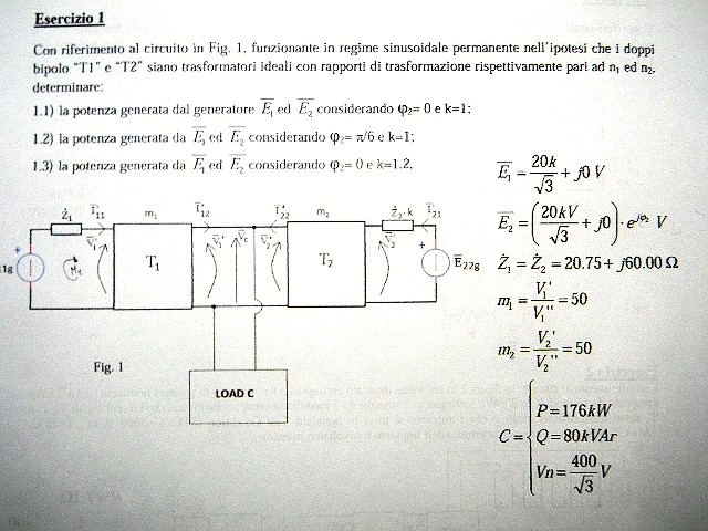

Salve, qualcuno mi aiuta con la correzione di questo esercizio? posto il mio metodo risolutivo
Devo calcolare la potenza erogata dai due generatori
per prima cosa ho calcolato l'impedenza equivalente del carico:
Z'=z(cos fi+jsen fi) dovez=Vm/I
I=A/Vm
fi= arccos P/VmI
Dopo ho riportato il generatore E, al secondario, e il generatore E2 al primario in questo modo:
E1-Z1I1'=V1'
V1''=V1'/m =E1/m-Z1I1'/m
Per E2 al primario :
E2-Z2I2'=V2'
V2''= =E2/m-Z2I2'/m
a questo punto ho trovato la tensione ai capi del impedenza del carico applicando Millman al circuito ottenuto
V2''=V2'= (E1/Z1+E2/Z2)/(1/Z1+1/Z2+1/Zc)
da questo valore di tensione ho calcolato le correnti I1'' e I2''
I2'=((E2/m-V2'')m^2)/Z1 lo stesso vale per I1'
trovati i valori della corrente, ho ricavato la potenza richiesta, con la potenza complessa N=V*conjI
va bene come metodo risulutivo, ho ce ne sono altri più o meno colplessi? inoltre in questo svolgimento ho commesso errori?

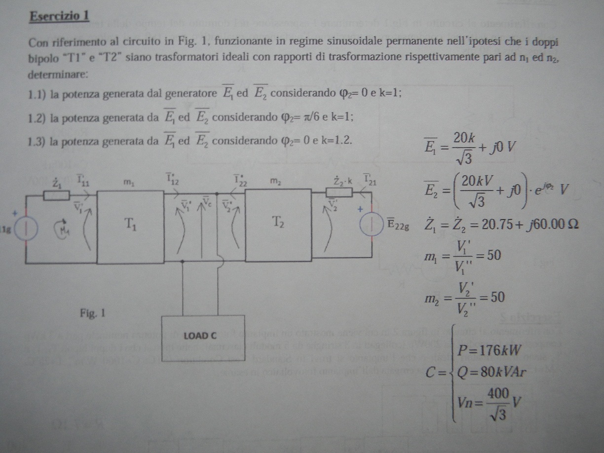

Messaggioda Foto Utentecesaretrippi » 19 gen 2013, 13:58
Scusate, riallego la traccia, che era venuta male

[8] Re: correzione esercizio
Messaggioda Foto UtenteRenzoDF » 20 gen 2013, 1:23
cesaretrippi ha scritto:... va bene come metodo risulutivo, ho ce ne sono altri più o meno colplessi? inoltre in questo svolgimento ho commesso errori?
Sorvolando sulla forma delle relazioni e sui "39;" (usa \prime per gli apici) e cercando di "decodificare" i tuoi passaggi e le incoerenze simboliche, direi che il metodo sia corretto.
Per renderlo più semplice vedrei senza dubbio più conveniente "portare" l'impedenza di carico Zc dai secondari ai primari (e non il viceversa), facendo sparire i due trasformatori ideali, o per meglio dire sostituendo il doppio bipolo centrale, costituito dai due trasformatori e dalla Zc, con un semplice doppio bipolo equivalente resistivo.
BTW i primari sono i due lati alimentati dei due trasformatori e quindi i lati che fanno capo a E11g, Z1 per quello di sinistra e a E22g, Z2*k per quello di destra.
