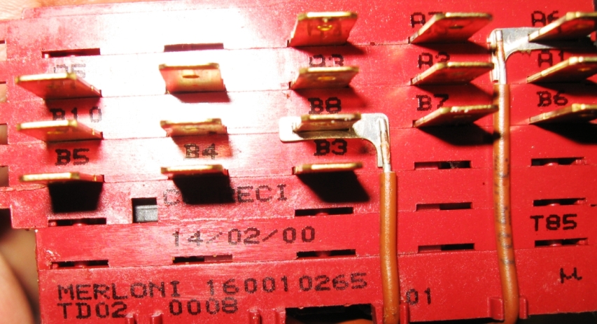

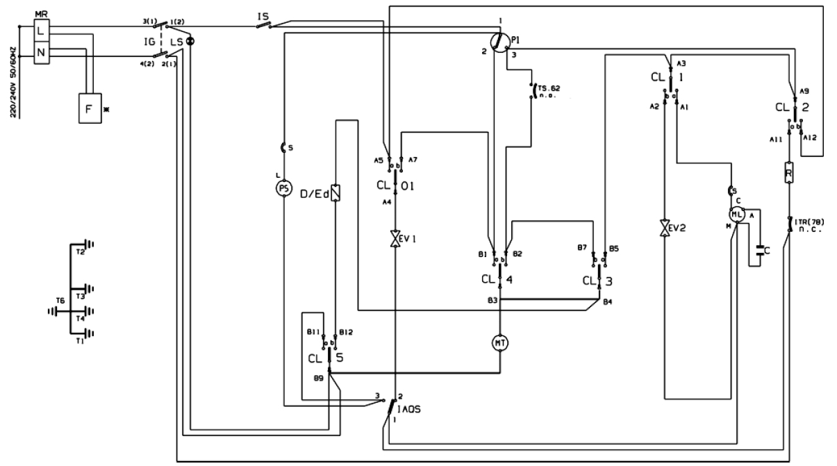

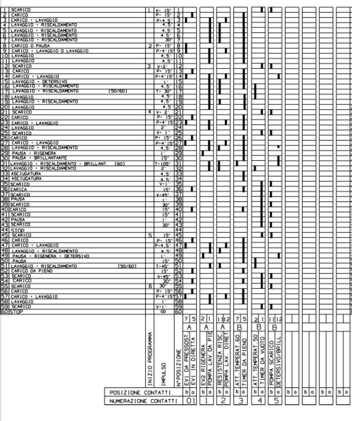

Dato che il timer della lavastoglie "Indesit D 6050" è andato in corto, vorrei sostituirlo con un timer (possibilmente elettronico) autocostruito che mi dia la possibilità di alimentare l'elettrodomestico con acqua calda quando è previsto l'ntervento della resistenza da 2.000 W.
Ho lo schema dei tempi dei vari interventi del timer meccanico che inserisco in allegato
oltre che lo schema dell'impianto totale
