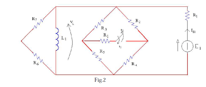

Devo calcolare la resistenza equivalente ai capi dell'induttore, quando l'interrurore è chiuso, io ho fatto in questo modo:
ho calcolato la Req del ponte di Wheatstone che la chiamo Rw trasformando un triancolo in stella,quindi calcolando la resistenza equivalente. Ora per calcolare la resistenza ai capi dell'induttore, considerando quest'ultimo un corto circuito, la Req ai suoi capi la calcolo cosi:
Req= (R6+R7)//(Rw//R1) dove il simbolo // sta per parallelo.
non sono sicuro del parallelo tra( R6 + R7) e (Rw // R1), probabilmente commetto un errore, in considerazione che l'induttore si considera un corto circuito.
é giusta questa resistenza equivalente ai suoi capi?

Dovresti sapere che gli schemi si postano in Fidocadj!
Quando cerchi la resistenza del resto del circuito ai capi di un bipolo, togli dalla rete quel bipolo che non puo` essere in cortocircuito: semplicemente non c'e`.

So che si postano con fidocadj, ho anche provato a fare lo schema, e uscendomi una schifezza, ho preferito mettere lo schema originale, almeno si capisce
Ok grazie per la risposta, quindi ho fatto bene, togliendo l'induttore, non c'è dubbio che la Req ai suoi capi è proprio quella che ho postato :ok:

Sì è giusta

Se devo calcolare invece la corrente di corto cicuito, nell'induttore, è corretto calcolarla in questo modo ?
Icc=IE1=E1/R1
Cosidero un CC in parallelo al ponte di wheatstone e ai resistori R6 e R7, quindi circolerà corrente solo attraverso la R1 e mai nelle altre

:ok:
