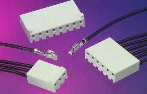

Ciao a tutti, nei circuiti elettronici che ho realizzato finora ho sempre usato dei connettori a vite per PCB. Ho visto che su tutte le schede elettroniche commerciali si utilizzano invece connettori con inserto maschio sulla scheda e femmina sul cavo/i.
Effettivamente sono più eleganti e in certe situazioni sono più funzionali, guardando sui vari farnell rs ecc ho visto che sono pure economici.
Il problema che il cablaggio cavo morsetto si fa con dei contatti metallici ed è necessario l'apposito utensile e non ho trovato pinze a meno di qualche centinaia di euro!! :shock:
La domanda perciò è se conosce dei rivenditori che hanno pinze di marchi meno blasonati e più economiche, altrimenti accetto consigli su alternative a questi tipi di connettori!!

cille87 ha scritto:Ho visto che su tutte le schede elettroniche commerciali si utilizzano invece connettori con inserto maschio sulla scheda e femmina sul cavo/i.
....l'apposito utensile e non ho trovato pinze a meno di qualche centinaia di euro!!
....alternative a questi tipi di connettori!!
Consiglio, per facilitare le eventuali risposte, di specificare meglio a che tipo di connettori ti riferisci, magari con qualche immagine o riferimento a qualche link che ne parla.

Messaggioda Foto Utentecille87 » 2 feb 2013, 15:27
Giustissimo!
Di connettori ne esistono di un sacco di produttori con diverse forme e tipologie ma il cablaggio credo sia spesso lo stesso, ad esempio:

Messaggioda Foto Utentepiertoni » 17 mag 2013, 11:35
Ragazzi, io ho lo stesso problema...
come posso crimpare questi connettori? Che pinza posso utilizzare?
Ci sono mille guide su alcuni aspetti dell'elettronica e le cose più banali, come questa, lasciano i neofiti come me spaesati.
Dove posso comprare una pinza per questo dipo di contatti da 2.54mm?

Io ho comprato questa e ne sono soddisfatto:
http://www.ebay.it/itm/Universal-Micro- ... 43bbfb7522
