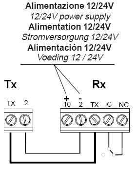

Salve,
avrei un piccolo problemino da risolvere e non essendo un esperto ma un perfetto ignorante in materia mi piacerebbe avere qualche aiutino da qualcuno..
vorrei sostituire la coppia di fotocellule marca "aprimatic" con una coppia marca "came" in mio possesso ma non so come collegare i fili.
nella vecchia fotocellula aprimatic rx e tx trovo fili collegati in questo modo:
rx:
no - nessun filo
nc - 2 fili bianco/rosso
c - 1 filo bianco
- - 2 fili bianchi
+ - 1filo rosso
tx:
+ filo rosso
- filo bianco
dove i + e - della rx sono collegati ai + e - della tx (sotto traccia, quindi vorrei usare gli stessi collegamenti)
ora nella nuova invece trovo:
rx:
10(+)
2(-)
tx
c
nc
tx:
tx
e lo schema in dotazione mi dice di collegare tx e 2 della rx rispettivamente alla tx.
come collego i vecchi fili alle nuove fotocellule?
se volessi bypassare le fotocellule x utilizzare il cancello provvisoriamente, quali fili ponticello?
da premettere che possiedo un cancello a battente con un impianto aprimatic e da un po di tempo a questa parte da problemi a chiudersi (sembra quasi che col freddo le cellule non funzionino), mentre in apertura nessun tipo di problema. Il funzionamento è dato dal telecomando che permette di aprire premendo e in seguito chiudere premendo. (non si chiude da solo). c'è solo una coppia di fotocellule all'esterno che evitano di far chiudere il cancello quando ostruite. (quando si apre solo il telecomando può fermare il cancello).

Ad occhio non c'è compatibilità diretta!
Quella originale di Aprimatic sembra essere la classica fotocellula il cui TX va alimentato (+ e -) ed in cui l'RX va alimentato (sempre + e -) e dispone di un contatto in uscita C-NC-NO.
Quella della Came è un modello un po' strano (la fa solo la Came) in cui nel TX c'è solo il fotodiodo emettitore che va collegato DIRETTAMENTE agli appositi morsetti dell'RX.
Quindi dovresti almeno verificare se i 2 fili che arrivano al TX provengono dall'RX (caso ideale in cui l'adattamento potrebbe essere possibile) oppure se provengono dalla centrale (caso sfigato in cui occorre intervenire sui cablaggi ...).
Direi che una bella serie di foto delle morsettiere di TX, RX e Centrale non farebbe male.
Poi servirà il modello esatto della fotocellula della Came.
E di mettere una fotocellula più standard ?
Bypassare le foto ? Nell'RX ponticella C con NC ....
Naturalmente non serve che dica che stai mettendo le mani su una macchina ... cioè un dispositivo particolarmente pericoloso ... che le sicurezze non vanno toccate ... tanto sai che poi son cavoli tuoi ! Giusto ?
Bye O_/ Ser.Tom

credo sia il caso sfigato! In quanto sulla rx c'è solo un filo che va nel morsetto +, quindi la tx sarà collegata direttamente in centrale.
Da quanto ho capito non mi resta che staccare il positivo della tx dalla centrale e collegarlo al morsetto tx della nuova rx came...oppure cambiare fotocellule...in ogni caso appena apro la centrale (credo sabato) posto le foto.

dario4690 ha scritto:Alimenta le fotocellule normalmente + / - sia tx chè rx .....
Se non si è più che sicuri, meglio evitare di dare consigli sbagliati !
Dalla descrizione dei morsetti, sembra si tratti del modello DIR di Came.
In questo caso il TX non va assolutamente alimentato in parallelo all'RX (vedere immgine)
Bye O_/ Ser.Tom
