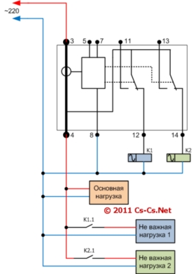

[7] Re: Come realizzare sistema di controllo carichi non domotic
Messaggioda Foto UtenteMassimoB » 8 feb 2013, 0:27
Electro ha scritto:Nel ABB LSS1/2 citato, non mi sembra sia possibile attuare la commutazione esternamente. L'apparecchio ha necessità di farsi attraversare da tutta la corrente assorbita (carichi prioritari e carichi non prioritari).
O sbaglio?
E' vero per i carichi prioritari, per i carichi non prioritari invece è possibile comandarli con relè o contattori.

Messaggioda Foto Utenteturro » 8 feb 2013, 10:34
Grazie per le risposte.
Electro lo schema che mi hai postato è interessante.
K1 e K2 sono chiaramente due contattori con relativo contatto ausiliario, ma a monte di questi cosa c'è? E quel cerchio sullo schema è un toroide per la misura della corrente prelevata dal contatore?

Messaggioda Foto UtenteElectro » 8 feb 2013, 11:38
il rettangolo grigio è il ABB LSS1/2
