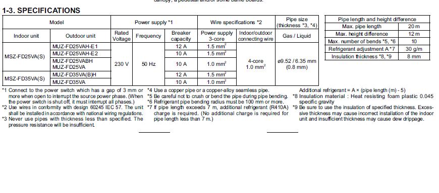

a casa mia c'è un impianto elettrico un po' vecchio sicuramente non a norma, dal contatore enel escono i fili elettrici che vanno direttamente ad un ABB DS 642 P e da questo alle varie scatole di derivazione per alimentare tutto l'impianto. Ora ho deciso di installare due condizionatori mitsubishi inverter e voglio passare due nuovi cavi da 2,5 mmq per alimentare le due unità esterne partendo dal contatore e montando anche un modulo contatore per monitorare i consumi dei soli condizionatori.
Il mio dubbio è da dove parto per i collegamenti? A monte dell'interruttore ABB o dopo? Potete suggerirmi cosa devo montare sulla nuova linea un magnetotermico o un magnetotermico differenziale?
Ho letto un po' di discussioni sugli interruttori magnetotermici che alcune persone hanno montato per i condizionatori è molti hanno avuto problemi relativamente alla scelta della curva di intervento.. aiutatemi a fare chiarezza :shock:
Grazie aspetto vostri suggerimenti.

Cosa ti suggerisce il manuale di installazione dei due condizionatori?

nella scheda tecnica c'è solo questo, spero che l'immagine allegata si veda

[5] Re: quale interruttore per Pompa Calore???
Messaggioda Foto UtenteGuerra » 19 feb 2013, 12:00
Il collegamento devi farlo a valle dell'interruttore generale.
Quel dispositivo di protezione da te indicato è un interruttore magnetotermico differenziale.
Puoi decidere di usare due interruttori magnetotermici a valle a protezione dei due condizionatori.

Messaggioda Foto Utentemark123 » 19 feb 2013, 12:15
grazie per la risposta, potresti indicarmi che tipo di magnetotermici utilizzare?
Per quanto riguarda la foto è ritagliata dal libretto di installazione ed è la parte che riguarda l'impianto elettrico, ho cercato di allegare il pdf ma non so se lo visualizzerete

Messaggioda Foto UtenteGuerra » 19 feb 2013, 12:28
In base al modello che hai nell'immagine tratta dal manuale è indicata la taglia dell'interruttore.
Usi un curva C per motori di piccole dimensioni ed un curva D per motori a spunto elevato.
Se il compressore ha un inverter, dovresti avere uno spunto più controllato.
Gli inverter potrebbero "infastidire" il differenziale a monte di tutto.

Messaggioda Foto UtenteGuerra » 19 feb 2013, 18:00
In base al modello di condizionatore che hai, il manuale ti indica la taglia dell'interruttore.
Poi la marca può essere ABB, BTicino, Eaton, ... dipende da quanto vuoi spendere, da dove ti approvvigioni ...
Vi sono cataloghi on-line per i codici.
Se hai le conoscenze per modificare impianti elettrici, dovresti avere anche dimestichezza con i componenti. Sbaglio?
