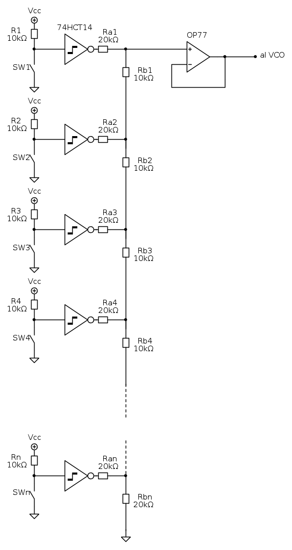

Se hai abbastanza memoria potresti usare una rete del tipo postato qui sotto.
Il VCO trasforma la tensione al suo ingresso in una frequenza di uscita, che puoi misurare molto bene facendo funzionare il microcontrollore da frequenzimetro.
Devi curare molto bene lo stampato e devi avere anche cura di creare una alimentazione apposita per la tastiera, le porte logiche, l'operazionale e il VCO.
Dopodichè potrai leggere qualunque combinazione di tasti da te voluta, anche 16 contemporaneamente.
Avevo fatto così per 8 tasti e funzionava molto bene.

Stavo pensando che effettivamente con 16 bit diventa difficile da fare perché sarebbe molto sensibile al rumore.
Potresti dividere la tastiera in due tastiere da 8 tasti (utilizzando due bit del microcontrollore), oppure, meglio, potresti usare anche un sistema chiamato N-key roll over. (grazie
IsidoroKZ!)
Consiste nell'inserire in serie al tasto della matrice un diodo, che eviterà il crearsi di corto circuiti quando farai la scansione.
Trovi informazioni in proposito qui.
