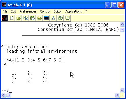

...con Scilab
Nota: Nella finestra di Scilab basta scrivere quanto proposto in neretto dopo il prompt del programma (-->). Scilab fornirà il risultato dopo aver premuto il tasto INVIO.
Uno spazio bianco separa gli elemeti di una riga. Il punto e virgola separa le colonne.
Vettori
-->A=[1,5,-3,7]
A = 1. 5. - 3. 7.
-->B=[3;6;-7]
B =
6.
-7.
-->v1=[1:.1:2] (a:n:b significa: a a+n a+2n a+3n .... fino a b. Se n è omesso è assunto uhuale ad 1)

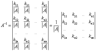

Matrice Inversa
Data una matrice A, la matrice inversa è la matrice che moltiplicata per A dà come risultato la matrice identica. E' indicata con A-1
Si calcola con
da cui si vede che l'inversa esiste solo se il determinante è diverso da zero. kij è il detto complemento algebrico dell'elemento aijdella matrice A

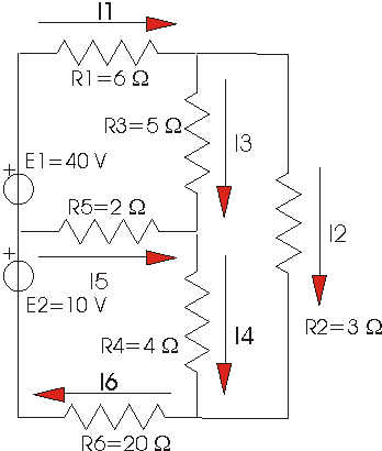

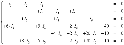

Ad esempio. Trovare tutte le correnti della rete di figura usando i due principi di Kirchhoff
Se scriviamo in modo ordinato il sistema otteniamo
Nei posti vuoti si devono considerare nulli i coefficienti delle incognite.
Ecco dunque la soluzione con Scilab
-->A=[1 -1 -1 0 0 0; 0 0 1 -1 1 0; 0 1 0 1 0 -1;6 0 5 0 -2 0;0 0 0 4 2 20;0 3 -5 0 2 20]
A =
1. - 1. - 1. 0. 0. 0.
0. 0. 1. - 1. 1. 0.
0. 1. 0. 1. 0. - 1.
6. 0. 5. 0. - 2. 0.
0. 0. 0. 4. 2. 20.
0. 3. - 5. 0. 2. 20.
È la matrice dei coefficienti
-->N=[0;0;0;-40;-10;-10]
N =
0.
0.
0.
-40.
-10.
-10.
è il vettore dei termini noti
L'istruzione che dà il vettore con le soluzioni è linsolve che calcola tutte le soluzioni del tipo A*x+b=0 dove A è una matrice di mxn b un vettore nx1 mentre x è il vettore con le n incognite. Il prodotte è righe per colonne
La sintassi è
Y=linsolve(A,b)
Y è il vettore con le n soluzioni
Quindi per il nostro problema
-->Y=linsolve(A,N)
Y =
4. (I1)
2. ( I2)
2. (I3)
-1. (I4)
-3. (I5)
1. (I6)
Ovviamente sono ampere, mentre il segno indica che il verso reale della corrente è opposto.

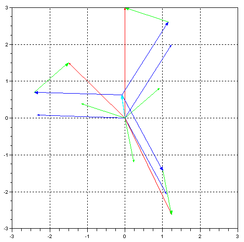

Scomposizione di un sistema trifase dissimmetrico
Come noto dati tre vettori qualsiasi, cioè una terna dissimmetrica, li si può scomporre in una terna omopolare, una simmetrica inversa ed una simmetrica diretta. Le relazioni di scomposizione sono di seguito mostrate
NB:M-1 è la matrice inversa di M. Interessante è la compattezza delle due ultime uguaglianze che indicano come trovare il vettore con le componenti simmetriche dato il vettore della terna dissimmetrica e viceversa.
Vediamolocon Scilab
-->alfa=-0.5+%i*sqrt(3)/2
alfa =
- 0.5 + 0.8660254i
-->alfaq=alfa^2
alfaq =
- 0.5 - 0.8660254i
-->M=[1 1 1;1 alfaq alfa;1 alfa alfaq]
M =
1. 1. 1.
1. - 0.5 - 0.8660254i - 0.5 + 0.8660254i
1. 0.5 + 0.8660254i - 0.5 - 0.8660254i
-->S=M*A/ 3
S=
50. + 28.867513i
50. -28.867513i
-->A=inv(M/3)*S

Scomposizione (e ricomposizione) di una terna dissimmetrica
function[] = grafico_vett(n,origine,V, dimFreccia, stile) alfa=0.5*(-1+%i*sqrt(3)); Z1=evstr(x_dialog('value of gain ?','%i*240')) ZV=[Z1;Z2;Z3]; Seq_0di=M*ZV/3; Seq_0=Seq_0di(1)*M(:,1) plot2d(0,0,rect=[-3,-3,3,3]) grafico_vett(3,omor,Seq_0/Zmax,1,4); grafico_vett(1,0,Seq_0(1)/Zmax,2,4); grafico_vett(1,0,Seq_0(2)/Zmax,2,4); grafico_vett(1,0,Seq_0(3)/Zmax,2,4); |
