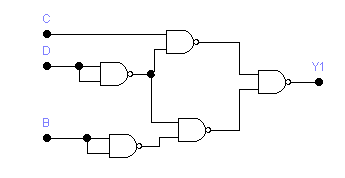

6) Il circuito con and or e not
Y0 richiede un and con ingressi negati, ma DeMorgan insegna che equivale ad un nor C D = C+D. Lo sapete disegnare un nor? Quasi tutti, quasi sempre. Basta? Per Y1 è quello sotto e non usatemi due not per negare D. So che non badate a pese. Tenete presente che sono tirchio.
7) Le porte universali
Il circuito con porte logiche universali, visto che siamo partiti da una forma minima del primo tipo, sviene (?) realizzato con soli nand. Si ottengono queste belle cose negando due volte l'espressione algebrica ottenuta ed applicando una volta DeMorgan come dimostra lo svolgimento sotto indicato
Il circuito risulta :

o, come uso dire, alla lista della spesa. Dobbiamo decidere quale delle due forme circuitali è conveniente come numero di integrati. Teniamo conto che dobbiamo realizzare due funzioni logiche:
Con and or not servono: tre and a due ingressi, un or sempre a due ingressi e tre not, anche se nei due disegni separati ne compaiono quattro perché in tal modo la negazione di D è effettuata due volte. In totale la lista della spesa prevede tre integrati. Per favore non ditemi un not ad un ingresso. E, tanto meno, a due.
Con i nand (sarà maschile o femminile?) ne servono cinque per il secondo circuito e addirittura quattro per realizzare il nor con i nand (in che modo?). Nove porte a due ingressi richiedono tre integrati. Siamo al pareggio. Nella vita, mi pare che si potrebbe accontentare. Verga pensava che finiamo peggio. Tuttavia se osserviamo il secondo termine di Y1, vediamo che si può realizzare con un nor. Pensiamo ad una non consueta soluzione mista: un integrato nor realizza Y0 ed un termine di Y1 e restano due porte libere. Il secondo termine di Y1 e la somma sono realizzabili mediante tre porte nand, vale a dire un secondo integrato. Questa è la soluzione conveniente.
