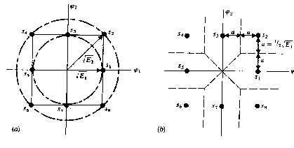

Il ragionamento è banale: dedicando lo stesso intervallo di tempo a trasmettere un numero doppio di segnali, la velocità di trasmissione raddoppia, quindi, a parità di energia e di prestazioni di banda, riesco a trasmettere più segnali.
Un esempio può essere dato dalla costellazione rappresentata nella figura a),
nella b) sono indicate le relative regioni di decisione:
Le costellazioni di segnali da 4 a 256 sono riportate in figura.
Gli schemi di modulazione consistenti di due canali PAM indipendenti, ovvero quando il valore di log2(M) è pari, prendono anche il nome di modulazioni QAM [Quadrature Amplitude Modulation]

Per poter costruire modem veloci, è stato considerato lo spazio dei segnali bidimensionali (4- PSK o 16-QAM). Shannon aveva già osservato che ci può essere, nelle trasmissioni, un guadagno dovuto all'incremento della dimensione nello spazio dei segnali e la velocità dipende non più da T e da W, ma da M; T e W sono interscambiabili. Quindi posso ignorare la limitazione dovuta alla ristretta banda telefonica o alla limitazione sul canale e posso, quindi, trasmettere ad alta velocità su di una banda limitata.
Ricordando, però, che la potenza è data dal prodotto del numero di bit al secondo per l'energia per bit, e che, comunque, a bassa energia associata corrisponde una maggiore probabilità di errore, il limite fisico è costituito proprio dalle dimensioni dei cavi, anche se è dimostrabile che aumentando la dimensione degli spazi, si migliora anche in termini di probabilità di errore. é stata realizzata una configurazione con M = 16, n=4 ed R=1. Quindi si trasmette 1 bit per dimensione. La forma geometrica della costellazione è una sfera. in questo caso il prodotto 2WT = 2.
Le considerazioni sembrano intuitive se guardiamo la figura seguente, caso
semplicissimo di una struttura a tre segnali:
Sebbene queste tecniche di modulazione siano tecniche a larga banda, in quanto si paga un po' di più in termini di occupazione di banda, in realtà i vantaggi sul migliore utilizzo della potenza derivante da una netta diminuzione dell'errore, che conseguono dall'utilizzo di prodotti 2WT crescenti, giustificano gli sforzi tecnologici che, al momento, si stanno compiendo. Giusti compromessi fra potenza ed errore sono raggiunti non solo con l'ottimizzazione dei ricevitori e con la scelta oculata di particolari forme d'onda, ma anche grazie all'uso di codifiche a controllo d'errore. Codici come quello di Reed & Solomon, utilizzato nella realizzazione dei CD audio (che può essere tranquillamente visto come canale trasmissivo), permettono di forare, letteralmente, il supporto con un foro da 1 cm di diametro senza che si noti, all'ascolto, alcun tipo di errore: l'informazione è perfettamente giunta a destinazione.
