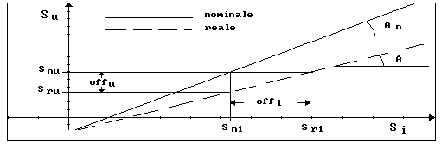

Detto Si il segnale in ingresso ed Su
quello in uscita, supponendo che l'amplificatore lavori in zona lineare, la sua
funzione di trasferimento nel piano Si vs Su è una retta
individuata perfettamente da un suo punto e dalla sua pendenza. Le coordinate
scelte per individuare la retta, vengono chiamate "LIVELLO NOMINALE DI
INGRESSO Sni" e "LIVELLO NOMINALE DI USCITA
Snu". La pendenza An rappresenta
l'amplificazione.
Stando così le cose, pensiamo di poter progettare un
amplificatore determinando la funzione di trasferimento (FdT) nominale e,
quindi, i livelli nominali di riferimento e l'amplificazione. In realtà, in fase
di realizzazione, intervengono le tolleranze degli elementi, attivi o passivi,
che realizzano il circuito. In altri termini, la FdT reale, si discosterà dalla
FdT nominale, ovvero, se ponessimo all'ingresso del nostro dispositivo reale,
posto nelle condizioni nominali di temperatura, di tensione d'alimentazione,
ecc. un segnale di livello nominale Sni otterremmo in uscita un
segnale Sru diverso dal segnale nominale Snu, così come
illustrato in figura:
Definiamo "Offset in Uscita" la grandezza:
Rimanendo nelle condizioni nominali di temperatura e di
alimentazione, variamo il segnale in ingresso sino ad un valore Sri
per il quale l'uscita raggiunge il suo valore nominale Snu. Possiamo
così definire la grandezza "Offset in Ingresso" secondo la seguente
relazione:
Resta evidente chei due offsets saranno legati dal fatto
che
