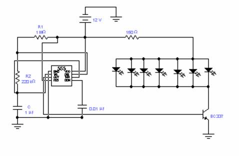

Domanda:
Avreste un piccolo circuito in grado di alimentare 7 led in parallelo,alimentati a 12V e in grado di lampeggiare tutti insieme?Risponde Volfango Furgani
Lo schema è composto da un astabile con 555 che pilota i sette led con periodo di un secondo circa
