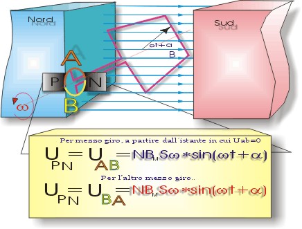

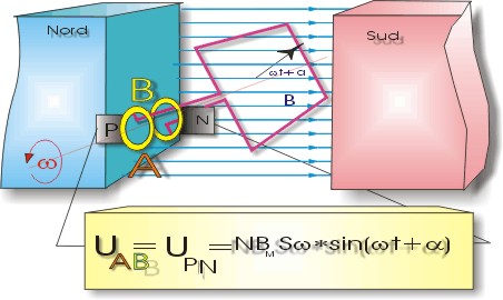

Ai terminali di una bobina che ruota all'interno di un campo magnetico costante si  preleva una tensione il cui valore è determinato dalla legge di Faraday-Lenz.
Con riferimento al disegno il flusso magnetico concatenato con la bobina è pari
Fc=N*B*S*cos(wt+a)
dove S è l'area della superficie delle spire, N il numero delle spire della bobina, w la velocità angolare di rotazione della bobina, wt+a l'angolo tra la perpendicolare alla superficie delle spire e le linee di forza magnetiche di induzione B, a angolo all'istante 0.
Applicando la legge di Faraday-Lenz si ottiene
UAB=EM*sin( wt+a
essendo
EM=N*B*S*w
Poiché le spazzole P ed N sono costantemente in contatto con gli anelli A e B, collegati ai terminali della bobina, si ha sempre
UPN=UAB
per cui la tensione alle spazzole PN è alternata sinusoidale.
Per avere alle spazzole una tensione unidirezionale bisognerebbe scambiare i contatti tra le spazzole e gli anelli esattamente negli istanti in cui la tensione tra A e B inverte la sua polarità.
E' proprio quello che si ottiene collegando i terminali della bobina a due semianelli A e B, isolati tra loro. Allora, per mezzo giro la spazzola P è in contatto con A mentre la N è in contatto con B, per l'altro mezzo giro la situazione si inverte. (vedi figura)
I due semianelli svolgono la funzione di raddrizzatore meccanico e danno origine a quello che è l'organo che caratterizza le macchine a corrente continua: il collettore
