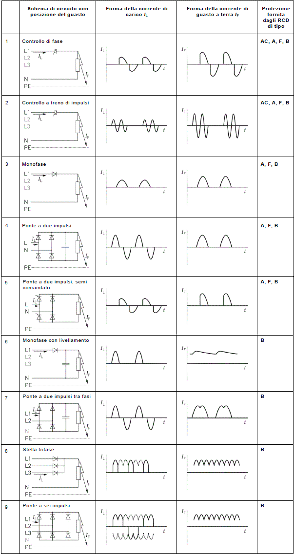

Tipi di interruttori differenziali (art. 531.3.3)
La scelta del tipo di interruttore differenziale in base alla prevista forma d’onda della corrente differenziale, è uno degli argomenti più controversi sul quale la norma impianti sino ad oggi ha detto poco o nulla. Se gli interruttori differenziali di tipo A sono nati negli anni ’80, sino alla pubblicazione dell’attuale V3, la CEI 64-8, come la corrispondente IEC, diceva solo (vecchio art. 531.2.1.4) “L’influenza delle componenti continue nella corrente di guasto a terra è allo studio” mentre qualche informazione in più era data come commento. Ora i normatori hanno concluso il loro studio. Innanzitutto (nel testo della norma e non più come commento) sono ricordate, tratte dalle norme di prodotto, le definizioni dei diversi tipi di interruttore differenziale in funzione delle correnti differenziali con componenti continue e frequenze diverse dalla frequenza nominale per le quali è assicurato l'intervento dell'RCD (tra l’altro, nella V3 pubblicata è stato commesso qualche piccolo errore editoriale di copiatura). La novità è la comparsa del differenziale di tipo F, la cui norma di prodotto CEI EN 62423 esiste da anni, ma che ancora non era nemmeno citato nella norma impianti.
- Tipo AC
- corrente differenziale alternata sinusoidale
- Tipo A
- come per il tipo AC e inoltre
- correnti differenziali unidirezionali pulsanti sovrapposte a una corrente continua sino a 6 mA
- Tipo F
- come per il tipo A e inoltre
- correnti differenziali unidirezionali pulsanti sovrapposte a una corrente continua sino a 10 mA
- correnti differenziali composite
- Tipo B
- come per il tipo F e inoltre
- correnti differenziali sinusoidali alternate fino a 1 000 Hz
- correnti differenziali sinusoidali alternate sovrapposte ad una corrente continua uniforme
- correnti differenziali unidirezionali pulsanti sovrapposte ad una corrente continua uniforme
- correnti differenziali unidirezionale pulsanti raddrizzate derivante da due o più fasi
- correnti differenziali continue uniformi
Tutte le correnti differenziali si intendono positive o negative, applicate improvvisamente o lentamente crescenti.
Dopo queste definizioni, la CEI 64-8 prescrive finalmente: “L’interruttore differenziale di tipo AC può essere impiegato per usi generali”. Nulla cambia, in pratica, perché di fatto era già così. Però ora è scritto nella norma. Ovviamente ci si può chiedere quali siano questi usi generali. L’interpretazione più diffusa è che siano gli usi ove non siano esplicitamente previsti interruttori diversi dai tipo AC. Vale la pena ricordare che in altre norme o nella parte 7 della CEI 64-8 esistono numerosi casi ove gli interruttori differenziali di tipo A o di tipo B sono prescritti (es. locali medici, veicoli elettrici, UPS, ecc.). Alcune norme di settore, a loro volta, si rifanno alla valutazione dell'apparecchio utilizzatore e/o rinviano alle informazioni del suo fabbricante.
Infine, in un allegato del capitolo 53, viene riportata la tabella ove sono illustrati i circuiti con le correnti di guasto più probabili in riferimento alle principali configurazioni circuitali con dispositivi a semiconduttori. Non è una novità assoluta: questa tabella è analoga a quella già pubblicata in diverse pubblicazioni IEC e CEI (oltre che nella documentazioni di alcuni fabbricanti di interruttori differenziali). Questi esempi circuitali, che comprendono anche correnti differenziali diverse da quelle precedenti, indicano che i diversi tipi di interruttore differenziale sono idonei anche a correnti differenziali simili ma non identiche a quelle di prova per i diversi tipo di RCD (per esempio, una corrente continua con debole ondulazione che è rilevabile da un tipo B). Quello che salta subito agli occhi è che le configurazioni ove è indicato almeno il tipo A sono di impiego comune anche negli apparecchi domestici. Ci si chiede, allora, come mai per gli usi generali sia richiesto solo il tipo AC (in effetti, in altri paesi, si è deciso che per gli usi generali sia necessario almeno il tipo A). Per fortuna, questa tabella è solo informativa, e non potrebbe essere altrimenti, visto che l’installatore che si occupa di impianti e non di apparecchi utilizzatori, non è tenuto a conoscerne la loro configurazione circuitale.
