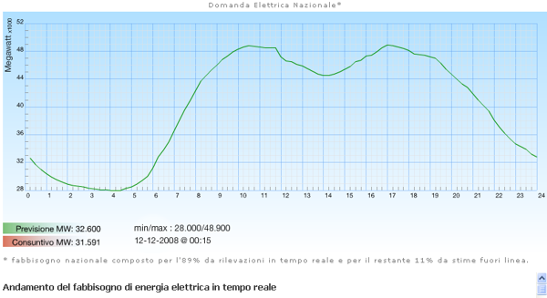

Basta ovviamente sapere quant’è la potenza media elettrica necessaria per far funzionare l’Italia.
Nel sito di Terna c’è il grafico del fabbisogno reale.
Riproduco quello del giorno in cui sto scrivendo.
A occhio il valor medio è di 40.000 MW.
Sono necessarie 8.000 centrali come quelle che costruiscono a pochi chilometri da casa mia.
Se per questa occorrono 1.000 ettari da coltivare a sorgo, per 8.000 centrali occorrono 8.000.000 di ettari.

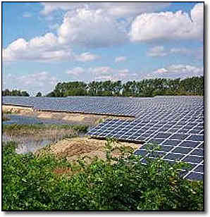

Centrale solare di Lipsia
inaugurata nel 2004
E' proprio di 5 MW E' composta da ben 33.500 pannelli fotovoltaici.
L'area occupata è di 21,6 ettari, 16 dei quali sono per i pannelli solari.
Nota: foto tratta dal sito Il Portale del sole
Insomma in Germania non solo pensano che sia meglio il solare, ma lo realizzano anche.
Non possiamo fare come loro?
