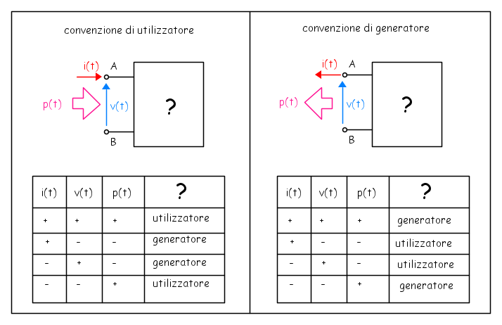

Il segno della potenza

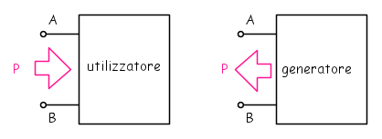

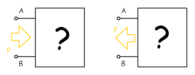

Quando la potenza entra nel bipolo si dice che esso è un utilizzatore; quando ne esce si dice che è un generatore.
Nella figura seguente il bipolo è rappresentato da un rettangolo ed i terminali di accesso con l'esterno sono segmenti i cui estremi, i morsetti, sono indicati con A e B. Il flusso di potenza è indicato con la freccia P che entra nel volume del bipolo nell'utilizzatore, e ne esce nel generatore.
Se non si conosce la natura del bipolo si può ipotizzarne una delle due. Con tale ipotesi si assume arbitrariamente un verso per la potenza. Ad esempio, nella figura che segue, è quello indicato dalle frecce nel caso di assumere, rispettivamente, l'ipotesi di un utilizzatore o di generatore.
Nel caso in cui il flusso di potenza reale coincida con quello arbitrariamente scelto, e che quindi l'ipotesi fatta corrisponda alla realtà energetica del bipolo, il numero che esprime il valore della potenza secondo il verso prefissato, è positivo; negativo in caso contrario.

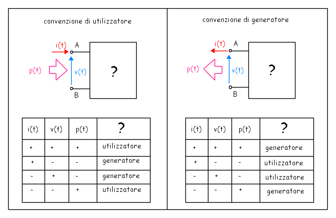

Riassumendo
Segno di P  ?=UT  ?=Gen.
P > 0 UtilizzatoreGeneratore
P < 0Generatore Utilizzatore
Una potenza negativa indica dunque che il bipolo considerato come utilizzatore è in realtà un generatore o, viceversa, che il bipolo considerato come generatore è in realtà un utilizzatore.

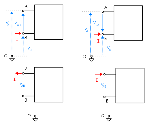

La corrente è rappresentata con un freccia che entra od esce da uno dei due morsetti. Il verso della freccia è arbitrario. Se la corrente reale coincide con quel verso il suo valore in ampere è positivo; in caso contrario è negativo.
La tensione è pure rappresentata con freccia orientata verso il morsetto che si considera a potenziale più alto, oppure anche da un + posto accanto a quel morsetto.
I morsetti sono contrassegnati con caratteri alfanumerici ed il loro potenziale è indicato con la lettera V che ha come pedice il carattere che lo individua.
La tensione tra un morsetto A ed un morsetto B è indicata con la lettera V (oppure U) che ha come pedici le lettere che individuano i due morsetti; la prima indica il morsetto a potenziale più elevato. Poiché la tensione è, come detto, la differenza dei loro potenziali, si ha, per definizione
VAB = VAVB
Di conseguenza sarà
VBA = VBVA = − VAB
Nota: il potenziale non è altro che la tensione tra il morsetto considerato ed il riferimento adottato. Poiché al riferimento è attribuito il valore zero si ha, ad esempio per il morsetto A: VAO = VAVO = VA − 0 = VA
La seguente figura illustra quanto detto

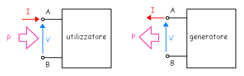

La potenza è il prodotto dell'intensità della corrente per la tensione, P = IV, ed il suo verso coincide con quello della corrente nel morsetto a potenziale più elevato. In ogni bipolo i versi di tensione e corrente possono essere scelti arbitrariamente mentre quello della potenza risulta determinato dalla scelta effettuata. Il disegno che segue rappresenta le due possibilità esistenti che danno luogo, rispettivamente, alla convenzione di utilizzatore e di generatore.
Tensione corrente e potenza sono in generale funzioni del tempo. I loro valori istantanei reali possono essere sia concordi che discordi con quelli prefissati per cui un bipolo può variare nel tempo la sua funzione. Le tabelle nel disegno seguente illustrano tutte le possibilità che si hanno nel caso delle due possibili convenzioni per quanto riguarda la scelta dei versi
Tutte le leggi costitutive dei componenti elettrici nonché le leggi sui circuiti elettrici necessitano della precisazione dei versi assunti per le tensioni e per le correnti che possono essere scelte arbitrariamente.

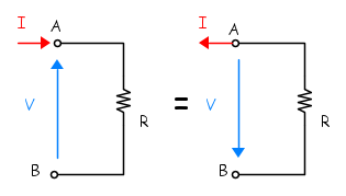

Sono in pochi a non sapere che la legge di Ohm dice che la tensione è il prodotto "erre per i", ma spesso alcuni dimenticano che affinché l'affermazione sia corretta, occorre stabilire quali sono il verso della corrente e la polarità della tensione da considerare. La possibilità di scelta arbitraria delle stesse porta a quattro possibili configurazioni che, in realtà, si riducono a due, riassumibili con corrente entrante nel terminale a potenziale più alto o corrente uscente da quel terminale, rispettivamente chiamate, come già visto nei precedenti paragrafi, convenzione di utilizzatore e convenzione di generatore
Convenzione di utilizzatore
La legge di Ohm in questo caso si scrive proprio come tutti la conoscono
V = RI
dove R è una quantità positiva. Del resto il resistore può essere solo un utilizzatore e l'energia elettrica che riceve viene integralmente trasformata in calore. La potenza P = VI = RI2 è positiva come deve essere per la convenzione adottata.

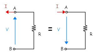

Convenzione del generatore
Se si adotta la convenzione del generatore la legge di Ohm dovrà essere scritta in questo modo
V = − RI
La potenza P = VI = − RI2 è un numero negativo, cioè il resistore non genera potenza ma la assorbe o utilizza che dir si voglia.
Nota: quanto sopra è valido anche quando tensione e corrente sono variabili: cambia il valore della potenza, ma il segno si mantiene sempre lo stesso qualunque sia la convenzione adottata.

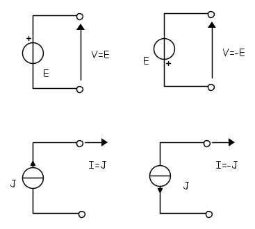

Generatori ideali
Se il bipolo è un generatore ideale noto di tensione o di corrente, nulla vieta (anche se è un po' masochistico) di scegliere ancora arbitrariamente il verso della rispettiva grandezza descrittiva; basta far concordare ciò che è noto con la scelta effettuata, come mostrato nella seguente figura.

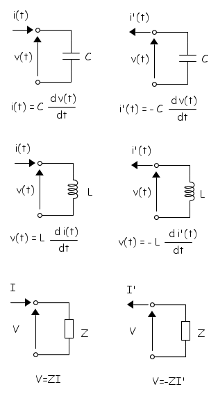

Condensatore, induttore, impedenza
Quanto visto per la legge di Ohm, vale anche per qualsiasi altro bipolo. Nella figura seguente le varie situazioni

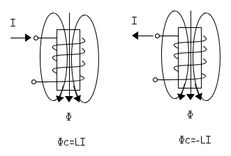

In condizioni statiche la legge costitutiva del condensatore è Q = CV dove Q è la carica del condensatore che coincide con il valore assoluto della carica su una delle due armature. L'armatura con carica positiva è quella collegata al morsetto a potenziale più alto, quindi, fissato il verso della tensione, scrivere la formula con il più significa riferirsi alla carica sull'armatura indicata dalla freccia della tensione. Se indicassimo come positiva l'altra armatura dovremmo cambiare il segno.
Un discorso simile si può fare per la legge costitutiva dell'induttanza, Φc = LI, dove Φc è il flusso concatenato con il circuito ed I l'intensità di corrente che lo produce. In questo caso il simbolo adottato però non ci dà informazioni sul verso del flusso. Si deve evidenziare l'avvolgimento come nella seguente figura. Si ha il segno positivo quando la corrente e il flusso sono associati secondo la regola del pugno destro chiuso con pollice alzato: le dita chiuse sono il verso della corrente, il pollice indica il verso del flusso che essa produce. Se si inverte il segno della corrente e si mantiene inalterato quello del flusso, occorre il segno meno.

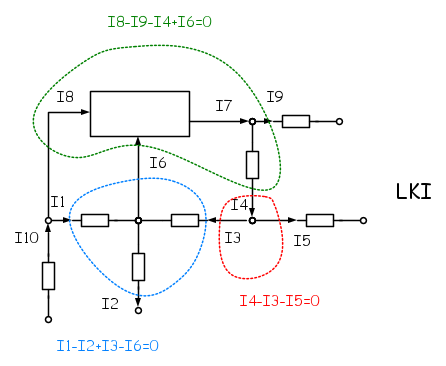

Il primo principio di Kirchhoff, la LKI, afferma che considerata una qualsiasi superficie chiusa che interseca i terminali dei componenti, la somma algebrica delle correnti deve essere nulla. Vanno considerate con un segno, generalmente il più, le correnti con verso entrante nella superficie, con segno contrario quelle uscenti, per cui si può dire anche che la somma aritmetica delle correnti entranti è uguale alla somma aritmetica di quelle uscenti.
\sum\limits_{k = 1}^n {{I_k} = 0}  \Rightarrow \sum {{I_e}}  = \sum {{I_u}}
Nota: in genere ci si riferisce ai nodi, e la superficie chiusa è quella che racchiude un nodo, ma il principio è più generale e la superficie chiusa può essere qualsiasi.
Nella figura seguente sono illustrati alcuni esempi. Le superfici chiuse considerate intersecano il piano del disegno secondo le le tratteggiate colorate e le LKI che vi corrispondono sono scritte con il colore della linea.

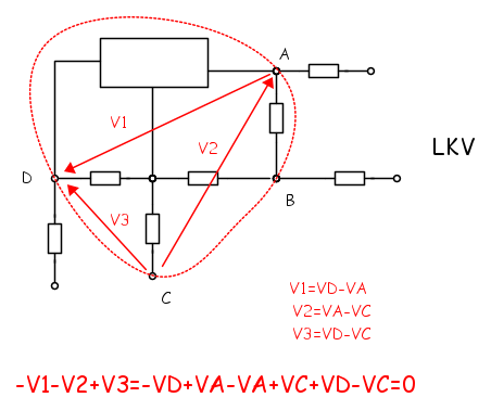

LKV

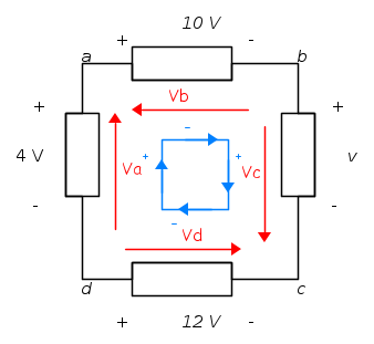

Se si considera una qualsiasi linea chiusa che unisce i morsetti dei componenti che costituiscono una rete, la somma algebrica delle tensioni tra i morsetti è nulla. Indicate le tensioni tra i morsetti in uno dei modi, ad esempio con la freccia orientata arbitrariamente verso il morsetto che si ipotizza a potenziale più alto, e scelto un verso di percorrenza della linea, si considerano con un certo segno, ad esempio positivo, le tensioni che hanno verso concorde, con segno opposto le altre. La figura che segue mostra un esempio giustificando anche il principio in base alla definizione della tensione come differenza di potenziale
In genere il primo principio non genera grandi difficoltà negli studenti; molte di più il secondo e, per quanto si ripeta che il verso delle tensioni, come quello delle correnti, lo sceglie arbitrariamente, la cosa viene dimenticata, o non considerata ed il dubbio prevale, per cui frequenti sono le domande sul forum in cui si chiede: ma come si sceglie il segno della tensione? Riporto qui una delle tante risposte che ho dato.
Prendi una moneta e la lanci in aria: se viene testa prendi il verso della tensione con un segno, se viene croce con quello opposto.
Quando hai completato questa operazione per ogni coppia di nodi, lanci ancora in aria la moneta: se viene testa decidi di camminare lungo il percorso chiuso di cui fanno parte le tensioni, in un uno dei due versi possibili (orario, antiorario), se viene croce in quello opposto.
A questo punto scrivi l'equazione in questo modo: se camminando lungo il verso scelto a caso, hai la tensione parziale, scelta a pure caso, concorde con il verso di percorrenza, le attribuisci il segno che preferisci (positivo o negativo), se è discorde quello opposto. Fai questo fino a quando hai completato il percorso, quindi poni la somma algebrica che ti risulta uguale a zero.
Naturalmente se la tensione di un ramo è nota in valore e polarità, o anche solo come polarità, in quanto ad esempio è indicata, si può fare a meno di lanciare in aria la moneta, ma, volendolo si può ancora fare, imponendo poi alle scelte arbitrarie la condizione imposta da ciò che è noto.
Nel precedente schema le tensioni di tre rami sono note, in valore e segno; della quarta si chiede il valore per una polarità data. Le frecce rosse rappresentano le scelte arbitrarie per le tensioni e, per esse, è scritta la LKV
VaVB + VcVd = 0
Tali tensioni arbitrarie devono rispettare le condizioni date. Il che implica
\begin{array}{l}
{V_a} =  + 4 \,{\rm{V}}\\
{V_b} =  + 10 \,{\rm{V}}\\
{V_c} =  - V \, {\rm{V}}\\
{V_d} =  - 12 \, {\rm{V}}
\end{array}
Sostituendo nella precedente equazione si ottiene l'equazione che permette di ricavare V e che si sarebbe potuta scrivere immediatamente essendo date le tensioni nei rami.
+ 4 − 10 − V + 12 = 0

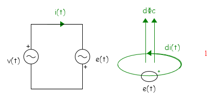

Finora non si è specificato chi produce il flusso. Può essere una corrente esterna al circuito che consideriamo, ma può essere la stessa corrente che percorre il circuito. Questo flusso, tra l'altro, c'è sempre, quindi sempre esisterà la tensione indotta da esso, che si dirà di tensione di autoinduzione. Il flusso concatenato per autoinduzione, come tra l'altro abbiamo già scritto più sopra, è esprimibile con il prodotto ΦC = LI dove L è il coefficiente di autoinduzione dipendente dalle caratteristiche fisiche e geometriche del circuito, ed I è la corrente del circuito (in genere un avvolgimento)
Affinché nel circuito possa circolare una corrente variabile i(t), deve in esso agire una tensione variabile che indicheremo con v(t). La corrente i(t) produrrà dunque un flusso variabile concatenato con il circuito ΦC = Li(t) quindi una tensione indotta. Se manteniamo la convenzione adottata comunemente per la polarità di questa tensione, ci riferiremo al circuito di figura
quindi scriveremo per la LKV
\begin{array}{l}
v(t) + e(t) = 0\\
{\rm{d}}{\phi _C} = L{\rm{d}}i(t)\\
e(t) =  - \frac{{{\rm{d}}{\phi _C}}}{{{\rm{d}}t}}\\
v(t) =  - e(t) = \frac{{{\rm{d}}{\phi _C}}}{{{\rm{d}}t}} = L\frac{{{\rm{d}}i(t)}}{{{\rm{d}}t}}
\end{array}

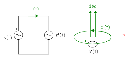

Come detto, nulla vieterebbe di considerare opposto il verso positivo della tensione indotta
nel qual caso dovremmo scrivere
\begin{array}{l}
v(t) - e'(t) = 0\\
e'(t) = \frac{{{\rm{d}}{\phi _C}}}{{{\rm{d}}t}}\\
v(t) = e'(t) = \frac{{{\rm{d}}{\phi _C}}}{{{\rm{d}}t}} = L\frac{{{\rm{d}}i(t)}}{{{\rm{d}}t}}
\end{array}

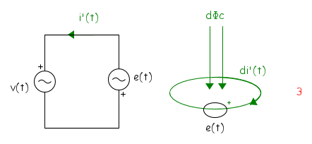

Potremmo sbizzarrirci scegliendo positivo il verso opposto per la corrente, come se cioè, non fosse il generatore v(t) a provocarla
Se indichiamo i versi di v(t) e della tensione indotta come in figura
dovremo scrivere
\begin{array}{l}
v(t) + e(t) = 0\\
{\rm{d}}{\phi _C} = L{\rm{d}}i'(t)\\
e(t) = \frac{{{\rm{d}}{\phi _C}}}{{{\rm{d}}t}}\\
v(t) =  - e(t) =  -\frac{{{\rm{d}}{\phi _C}}}{{{\rm{d}}t}} =  -L\frac{{{\rm{d}}i'(t)}}{{{\rm{d}}t}}
\end{array}

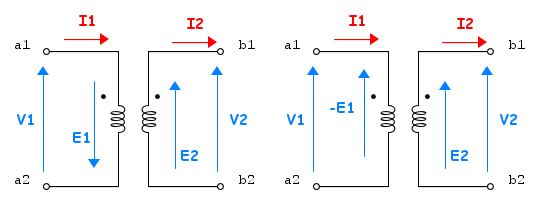

Trasformatore
Un trasformatore è, sostanzialmente, una coppia di avvolgimenti magneticamente accoppiati. L'avvolgimento alimentato è il primario, l'altro il secondario cui vanno collegati i bipoli da alimentare. Può essere utile sapere qual è il morsetto positivo del secondario quando si conosce quello del primario. Tale informazione è fornita con il circoletto di cui si è parlato nel precedente paragrafo. Quando dunque il morsetto del primario contrassegnato con il circoletto è positivo e la corrente primaria è entrante in esso, il morsetto positivo del secondario è quello contrassegnato dal circoletto e la corrente, detta naturale, è uscente da quel morsetto. Nel forum uno studente ha chiesto di illustrare tutti i casi possibili, che ho illustrato nel disegno che qui ripropongo.
Un'osservazione è però doverosa per quanto riguarda la \dot E_1. Nelle figure precedenti è sempre rappresentata come forza controelettromotrice. In altri invece, e direi proprio nel caso della teoria più classica del trasformatore, la \dot E_1 è rappresentata come forza elettromotrice e la forza controelettromotrice è la -\dot E_1
