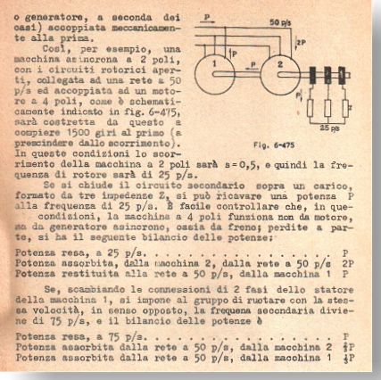

Esempio 1
Supponiamo che la macchina 1 sia quadripolare p1 = 2; la 2 bipolare p2 = 1. La frequenza di rete è
Le rispettive velocità di sincronismo valgono
La rotazione imposta dalla macchina 1 sia concorde con il campo rotante della machina 2.
Per semplicità supponiamo che entrambe le macchine siano prive di perdite per cui lo scorrimento della macchina 1 è nullo. Quindi
Lo scorrimento della macchina 2 vale
I bilanci energetici delle due macchine, annullando le perdite in [4] e [5], diventano
La frequenza con cui la macchina 2 alimenta il carico vale
Si ha inoltre, applicando [4] e [2]
La macchina 2, la convertitrice di frequenza, funziona come motore ed assorbe dalla rete una potenza pari al doppio di quella erogata al carico elettrico. L'altra metà è la potenza meccanica che sarà assorbita dalla macchina 1, per la quale il bilancio energetico fornisce
Essa quindi funziona come generatore elettrico restituendo alla rete la potenza P
Nella seguente figura è riassunta la situazione
Esempio 2
Tutti i dati sono gli stessi dell'esempio precedente. Si scambiano però due fili dell'alimentazione della macchina 1. La rotazione si inverte, quindi ora n ed
sono discordi.
Lo scorrimento nella macchina 2 vale
per cui la frequenza con cui alimenta il carico vale
I bilanci energetici, sono sempre identici
Però ora è
quindi non tutta la potenza che va al carico elettrico è assorbita dalla rete. L'altra proviene come energia meccanica dall'albero, quindi dalla macchina 1. Infatti
è negativa. La macchina 2 funziona dunque come freno assorbendo energia elettrica dalla rete e meccanica dall'albero.
Per la macchina 1 si ha
Essa dunque, funziona come motore, ed assorbe dalla rete la potenza che invia meccanicamente al carico alimentato a 75 Hz dalla convertitrice.

Inoltre io provo anche un'altra sensazione. I testi di Giovanni Someda, che forse qualcuno potrebbe dire sorpassati, per me sono come le tasche del gonnellino di Eta Beta (Eega Beeva, il nome originale), l'amico che Ptopolino (lui lo chiama così :) ) incontra nel 1947 in una grotta, proveniente dal 2447.
Da quei testi esce sempre più di quello che avrei immaginato di trovare, e proprio quello che magari ho cercato invano in altri testi od in internet (ma qui non ho nemmeno lontanamente l'abilità di RenzoDF ;) ). Mi chiedo sempre come l'autore abbia fatto a condensare così tanto in così poco.
Io ci ho fatto un articolo, come ha visto chi ha avuto la pazienza di leggere, ma bastava la scannerizzazione di questa paginetta ingiallita, che io ho solo un po' dilatato.
