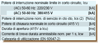

Per gli interruttori ad uso industriale in realtà i poteri di interruzione nominali sono due e dipendono dall'"accettabilità" dell'interruzione:
Potere di interruzione estremo in cortocircuito: Icu
E' il più alto valore della corrente di cortocircuito presunta (u=ultimate) che l'interruttore è in grado di interrompere e di richiudere secondo la manovra O-t-CO (apertura, tempo di ritardo, richiusura e riapertura). Le condizioni di lavoro sono le stesse indicate per Icn. Dopo tale manovra però l'interruttore è in grado di svolgere solo parzialmente il suo servizio e deve essere sostituito.
Potere di interruzione di servizio in cortocircuito: Ics
La definizione è simile a quella di Icu con due differenze:
- la manovra che l'interruttore deve superare è O-t-CO-t-CO, una chiusura e riapertura in più quindi
- Dopo il superamento della sequenza l'interruttore deve essere in grado di riprendere normalmente il suo servizio di protezione.
E' evidente che dovrà essere
. Il rapporto tra i due valori può essere: 0,25; 0,5; 0,75; 1.
Potere di chiusura nominale in cortocircuito: Icm
E' il valore del picco della corrente presunta di cortocircuito che l'interruttore è in grado di stabilire, tenendo conto anche della componente unidirezionale. Tale valore è messo in rapporto ad Icu e le norme fissano, per tale rapporto, un valore minimo come riportato nella tabella precedente. Se il costruttore non specifica Icm si può considerare come potere di chiusura quello che si ricava applicando i coefficienti della tabella. Il costruttore è libero però di scegliere un potere di chiusura maggiore di quello minimo ed in tal caso lo dichiara tra le caratteristiche.
Da osservare che in continua deve essere Icm = Icu

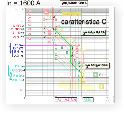

SACE Isomax S7
con

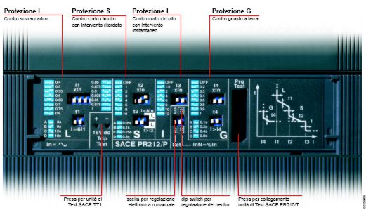

Lo sganciatore elettronico permettono di stabilire la caratteristica di intervento settando mediante switch alcune correnti tipiche;
- I1 per la funzione L:protezione da sovraccarico con caratteristica a tempo lungo inverso a tempo dipendente
iquadratoti=costante);
- I2 per la funzione S:intervento ritardato in cortocircuito con energia passante costante (tempo breve inverso) o no (tempo indipendente).protezione da sovraccarico con caratteristica a tempo lungo inverso a tempo dipendente; la funzione può essere esclusa:OFF
- I3 per la funzione I:protezione in cortocircuito istantanea (che può anche essere esclusa:OFF);
- I4 per la funzione G:protezione contro guasto a terra con caratteristica a tempo dipendente breve inverso *
iquadratoti=costante); può essere esclusa:OFF)
Taratura dello sganciatore
- funzione L
- funzione S
- tempo dipendente
- funzione I
- funzione G:OFF
Caratteristica di intervento C, che definisce i tempi di intervento:
- t1=12 s per I=6xI1=4,8 In=7,68 kA
- t2=0,25 s per I=8xIn=12,8 kA
L'intervento istantaneo avviene per correnti superiori ai 16 kA in 40 ms. L'intervento per sovraccarico per correnti superiori a 1.280 A con caratteristica a tempo inverso fino a 6,4 kA con estremi di 300 s e 18 s per correnti rispettivamente appena superiori a 1.280 A ed appena inferiori di 6.400 A. Superati i 6.400 A il tempo di intervento diventa di 1 s per correnti appena superiori, per arrivare, con caratteristica a tempo inverso che mantiene costante l'iquadrotì, a poco meno di 200 ms alla soglie della corrente di intervento istantaneo, di 16 kA, oltre la quale il tempo di intervento è minore di 40 ms (22 ms a Icu=100 kA).
Se la corrente di cortocircuito è inferiore ai 50 kA, dopo il cortocircuito l'interruttore è in grado di riprendere il normale servizio; per correnti superiori, ma inferiori ai 100 kA, è necessaria la manutenzione o l'eventuale sostituzione. Correnti superiori ai 100 kA non possono essere interrotte.

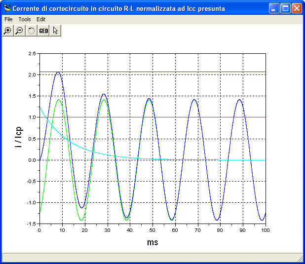

Il riferimento teorico: circuito R-L
I cortocircuiti che si verificano negli impianti elettrici sono di tipo ohmico-induttivo. La schematizzazione per una fase è dunque la serie di resistenza ed induttanza alimentata dalla tensione di fase. Il circuito di riferimento è il seguente
u(t) = UMsin(ωt + β)
Nel regime variabile immediatamente conseguente al corto l'equazione da considerare, per il secondo principio di Kirchhoff è:
la cui soluzione è
:Corrente di cortocircuito presunta
è il valore efficace della componente permanente, corrispondente al primo addendo dell'equazione della corrente. Il secondo è la componente unidirezionale transitoria, il cui valore iniziale dipende dalla fase iniziale della tensione, cioè dal valore di β
Nel seguente grafico sono tracciate tutte le componenti della corrente di cortocircuito, normalizzate rispetto alla Icp. Il fattore di potenza è cosφc = 0,242
- blu: corrente di cortocircuito istantanea effettiva:
- verde: corrente di cortocircuito a regime permanente :
- cyan: componente transitoria:
- magenta: valore efficace della componente permanente:
- rosso: picco massimo:
