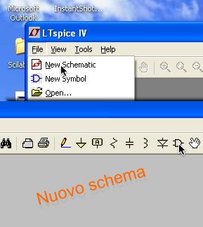

Disegno dello schema
Nella finestra del programma scegliamo File->New Schematic; clicchiamo, e compare la finestra con la barra degli strumenti.
Ciò che vogliamo disegnare è molto semplice: un circuito con un generatore, una resistenza ed un condensatore.

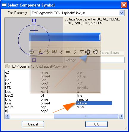

Generatore
Per scegliere il generatore clicchiamo sullo strumento indicato dal cursore nella finestra della figura precedente con la scritta nuovo schema. Compare un elenco di vari componenti. Clicchiamo su voltage: apparirà il simbolo di un generatore. Cliccando sul pulsante OK (oppure con un doppio click su voltage) scompare la finestra del generatore, ed il simbolo del generatore si mostra fluttuante nella finestra per il nuovo schema.
Spostando il mouse, il simbolo si sposta in modo che lo si può posizionare dove si desidera. Lo si può anche ruotare o ribaltare usando, come indicato in figura, rispettivamente la combinazione di tasti CTRL-R e CTRL-E.
Raggiunta la posizione desiderata, lo si fissa in quella con un doppio click. Quindi, premendo ESC, eliminiamo il simbolo fluttuante, poiché intendiamo inserire un unico generatore.

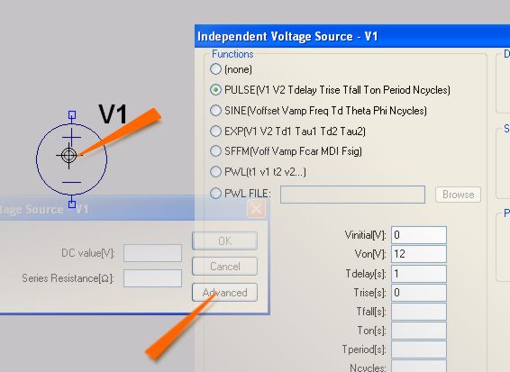

Ora bisogna definirne le caratteristiche.
Si posiziona il cursore all'interno del simbolo, e si clicca sul pulsante destro del mouse; compare la finestrella di dialogo Voltage Source V1, dove possiamo definire forza elettromotrice e resistenza interna di un generatore di tensione continua; ma è anche possibile definire generatori più complessi, di varie forme d'onda. Clicchiamo in questo caso sul pulsante Advanced e comparirà la finestra di definizione del generatore Independent Voltage Source - V1.
Per il nostro primo esempio selezioniamo PULSE, poiché vogliamo un generatore a gradino, che si attiva dopo un secondo (Tdelay(s)=1) dall'inizio dell'osservazione del circuito, e che passa da zero V (Vinitial()=0)a dodici volt (Von(V)=12 in un tempo nullo (Trise(s)=0)vale 12 V.

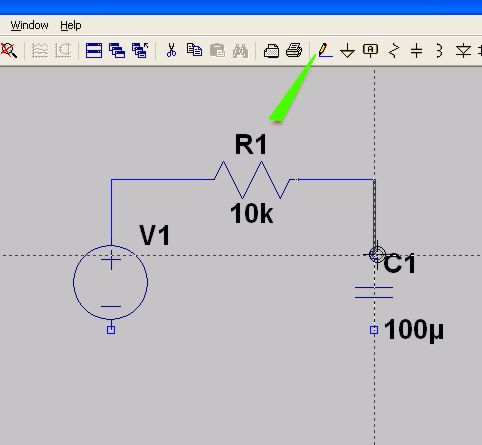

Resistenza e condensatore

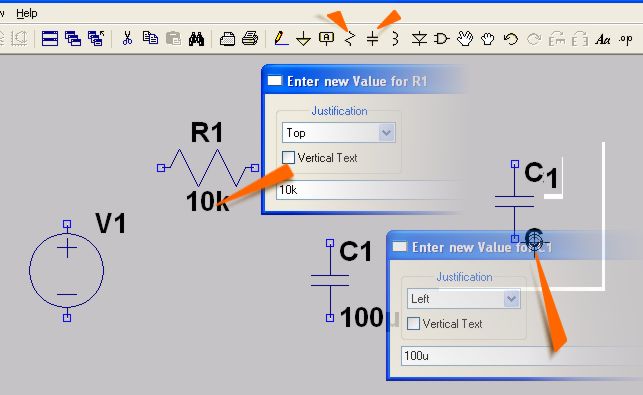

Ora dobbiamo inserire resistenza e condensatore. La tecnica è la stessa. Si selezionano i rispettivi strumenti; si posizionano nello schema; si attribuiscono, nelle finestre di dialogo, apribili posizionando il mouse sui simboli e cliccando il pulsante destro, nome (R1 e C1) e valore (R e C). Si può anche decidere, nella finestra, se simbolo e valore devono comparire nel disegno, e la posizione in cui farli comparire (non visible, top, botto, left, right, center). A proposito del valore: se si indica solo un numero, LTSpice lo interpreta come unità base di misura del sistema MKSA. Se si desiderano multipli e sottomultipli, si inserirà l'apposito simbolo immediatamente dopo il numero (senza spazio)(p:pico; n:nano; u:micro; m: milli; k: chilo; meg: mega)
La figura seguente riassume quanto scelto per il nostro circuito:
Nota

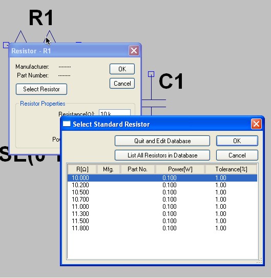

E' anche possibile scegliere caratteristiche più complete per resistori e condensatori, scegliendole dal database di LTspice ed aggiungendovi eventualmente parametri, quali ad esempio la tolleranza costruttiva. Ci si posiziona allo scopo sul simbolo; e si clicca con il pulsante destro del mouse. Compariranno le finestre di dialogo di seguito rappresentate.
Collegamenti

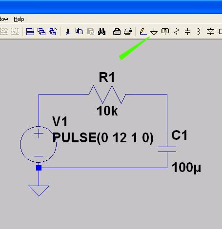

Ora dobbiamo effettuare i collegamenti. Scegliamo l'apposito strumento nella barra. Compariranno due linee guida. Ne posizioneremo l'incrocio sui terminali dei componenti, successivamente, cliccando su ognuno ed ogni volta che si deve cambiare direzione. La linea spezzata di collegamento sarà allora generata quando si clicca sul terminale d'arrivo.
In tal modo possiamo chiudere il nostro semplice circuito.
LTspice ha bisogno, per i calcoli di simulazione, che sia definito, nel circuito, un punto a potenziale zero. Sappiamo che in elettronica tale punto è convenzionalmente detto massa. La massa è dunque un componente ad un terminale, selezionabile con lo strumento apposito. Lo si posiziona sul disegno e si effettua il collegamento al circuito nel punto desiderato. Otteniamo il nostro schema completo

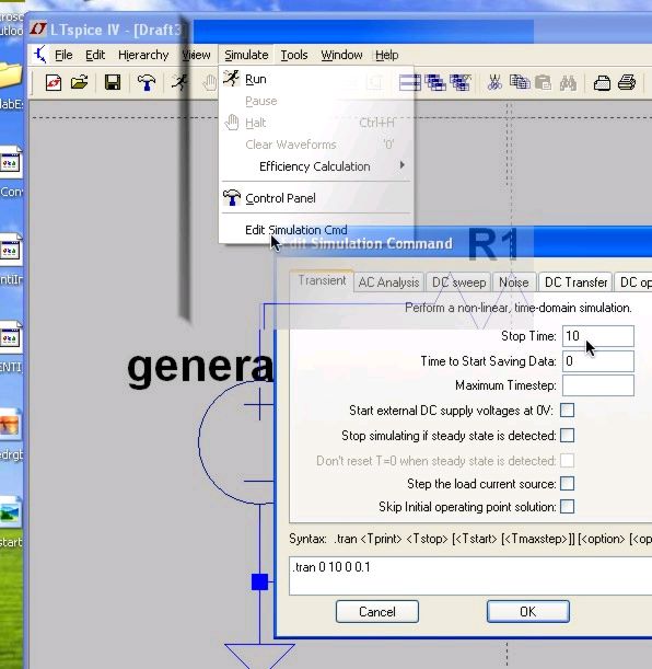

Per analizzare il comportamento del circuito sceglieremo il menù Simulate
Occorre stabilire il tipo di simulazione, scegliendo il menù
Edit Simulation Command
Cliccando su tale menù, compare la finestra di dialogo dove scegliere la scheda del tipo di simulazione prescelta per impostarne i parametri.
Per il nostro esercizio scegliamo Transient, perché vogliamo vedere l'evoluzione delle grandezze elettriche nel tempo.
Dobbiamo stabilire quando arrestare la simulazione, (Stop time) cioè porre un limite ai calcoli. Qui dobbiamo conoscere un po' la teoria di ciò che stiamo studiando. Noi vogliamo vedere, ad esempio, l'andamento della tensione ai capi del condensatore e la corrente che lo percorre. Dobbiamo avere un'idea della durata del fenomeno per aprire la finestra di osservazione più opportuna per le nostre intenzioni.
Se si desidera vedere completamente il transitorio, si farà in modo che la finestra temporale sia maggiore di un intervallo pari a cinque volte la costante di tempo del circuito aumentato del ritardo iniziale.
La costante di tempo, nel nostro caso, è
. Abbiamo stabilito un ritardo iniziale di un secondo. Lo Stop time sarà allora almeno di sei secondi.
Nota: nella figura è impostato a 10 ma poi è stato modificato portandolo 6 s per le elaborazioni che seguono.
Time to start saving data definisce l'stante da cui partire con la raccolta dei dati. Generalmente lo si pone a zero, cioè dall'istante iniziale, a meno che non interessino i dati di un intervallo iniziale, come potrebbe essere proprio nel caso del circuito che stiamo esaminando, per quel che riguarda il primo secondo in cui l'alimentazione è nulla ed il condensatore è scarico.

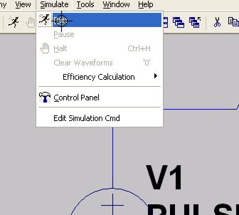

Effettuate tutte queste operazioni si può finalmente avviare la simulazione con il comando
Run

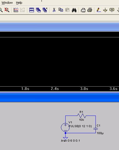

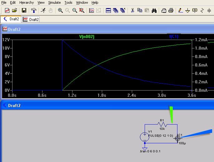

Lo schermo si suddivide in due finestre. In quella inferiore compare, il circuito che si sta esaminando; in quella superiore saranno tracciati i grafici delle grandezze che potremo esaminare
Grafici
Ora, spontandosi con il mouse sullo schema nella parte inferiore, stando sulle linee di collegamento, compare la sonda per la misura della tensione: il classico puntale rosso del tester (il puntale nero è ovviamente sulla massa); cliccando, il grafico della tensione di quel punto, sarà immediatamente tracciato nella finestra superiore.
Quando il mouse è all'interno di un componente, compare la sonda di misura della corrente (la pinza amperometrica) con indicato il verso considerato positivo da LTspice. Cliccando sarà tracciato il grafico della corrente.
Ecco il risultato nel nostro caso per la tensione ai capi del condensatore e la corrente di carica.
