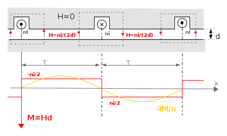

Consideriamo un avvolgimento statorico che occupa una cava per polo. Le cave distano τ che corrisponde al passo polare. In ogni cava ci sono n conduttori percorsi dalla corrente i. Rettifichiamo la macchina e consideriamo che il rotore sia un cilindro in ferro. Sia d l'ampiezza del traferro. La corrente ha andamento opposto in conduttori che stanno in cave consecutive (crocetta: entrante; punto:uscente). Le linee del campo magnetico seguono percorsi simili a quelli tratteggiati nella figura seguente.
Applicando il teorema di Ampere ad una linea tratteggiata, ipotizzando nullo il campo magnetico nel ferro e ritenendolo costante nel traferro si ha
La tensione magnetica per ciascun tratto di traferro vale
La totale forza magnetomotrice ni è dunque spesa nei due tratti di traferro. Nella figura ne è rappresentato l'andamento lungo la periferia del traferro. E' alternato rettangolare di ampiezza ni / 2. L'asse delle ordinate è per questo orientato verso il basso; sono dunque considerati positivi i valori della tensione magnetica che dà luogo a flussi uscenti dallo statore (indicati dalle frecce rosse).
Nella figura è anche rappresentata la fondamentale della scomposizione secondo Fourier che ha ampiezza
Le armoniche di ordine ν hanno ampiezza

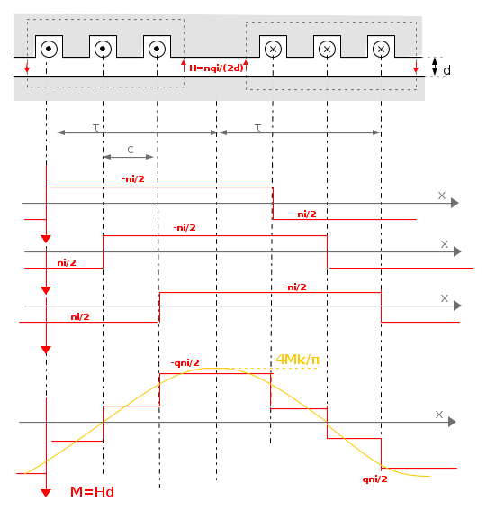

q>1
Considerando un avvolgimento che occupa più cave per ogni polo, l'andamento della tensione magnetica al traferro è la somma dei singoli andamenti rettangolari spostati di una distanza c cui corrisponde l'angolo meccanico
indicando con p le coppie polari. Ne risulta un andamento a gradini il cui valore maasimo è pari a
Ogni componente rettangolare può essere scomposta secondo Fourier; la sinusoide risultante fondamentale, somma delle singole sinusoidi fondamentali consecutive sfasate dell'angolo
, ha ampiezza
k1 è il fattore di avvolgimento della fondamentale, cioè il rapporto tra la somma geometrica dei fasori fondamentali diviso la loro somma aritmetica. Seguendo pari pari la dimostrazione fatta nel caso delle tensioni indotte, esso vale:
L'armonica di ordine ν avrà ampiezza
con

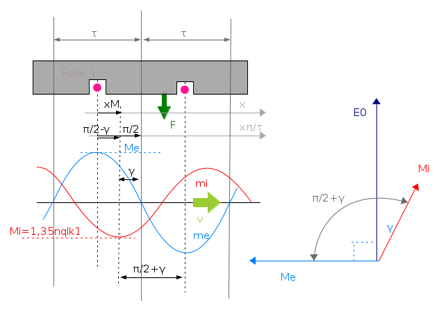

Posizione rispetto all'eccitazione
Indicando con γ lo sfasamento tra le tensioni indotte a vuoto, che costituiscono un sistema trifase simmetrico, e le correnti che si stabiliscono negli avvolgimenti quando sono chiusi su un carico trifase, ed assumendo che la tensione indotta nella fase 1 sia
, l'espressione del campo rotante diventa
Con alcune considerazioni si può stabilire la posizione reciproca tra la forza magnetomotrice di induttore me, che, come al solito, supponiamo distribuita sinusoidalmente lungo il traferro, e la reazione di indotto, indicata con mi nel disegno seguente.
Per facilitare le considerazioni, immaginiamo che l'avvolgimento di statore, a passo intero, sia costituito da conduttori concentrati in una cava per polo. Consideriamo la fase 1; in corrispondenza ad una cava che ne contiene i conduttori, è fissata l'origine dell'ascissa x. Quando, durante la rotazione del rotore, la cui velocità periferica è rappresentata dalla freccia verde chiaro v, in corrispondenza di tali conduttori si presenta il massimo del campo induttore o, ciò che è lo stesso, un asse polare, ad esempio un Nord come in figura, nell'avvolgimento è massima la tensione indotta a vuoto. Ciò significa che
. In quell'istante il massimo positivo della reazione di indotto, cioè il massimo del flusso uscente dallo statore prodotto dalle correnti indotte, si trova nella posizione individuata dall'ascissa xM che soddisfa la relazione
quindi per
Un osservatore fisso rispetto allo statore, rappresentato dalla freccia verde scuro F, vedrà di conseguenza la sinusoide della reazione di indotto, che sta spostandosi alla stessa velocità del rotore, ritardare dell'angolo
sulla sinusoide del campo induttore. Ciò permette di tracciare il diagramma dei fasori di Mi, Me. Nello stesso diagramma è anche tracciato il fasore della tensione indotta a vuoto dalla Me che è in ritardo di 90° sul flusso prodotto da Me, quindi sulla Me stessa, ed anticipa di γ la Mi.
- NB: nel diagramma fasoriale la tensione di solito ha modulo pari al valore efficace; le lorze magnetomotrici hanno modulo pari ai loro valori massimi.

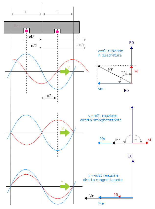

Nella figura seguente sono rappresentate tre situazioni fondamentali che corrispondono, in successione, a corrente in fase, in quadratura di ritardo, in quadratura di anticipio con la tensione indotta dalla Me, E0
Mr, somma vettoriale di Me ed Mi è la forza magnetomotrice risultante che darà luogo alla forza elettromotrice a carico della macchina.
L'angolo γ è strettamente legato alla natura del carico anche se non coincide esattamente con lo sfasamento tra la tensione e la corrente. Ad ogni modo si può dire che un carico ohmico induttivo determina smagnetizzazione mentre un carico ohmico capacitivo produce una magnetizzazione. La variazione della tensione a carico che ne consegue è in genere regolata agendo sulla corrente di eccitazione, secondo i criteri che sono alla base dei diagrammi di Potier e Blondel.
