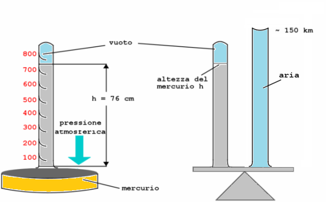

Torricelli sigillò un lungo tubo di vetro ad una estremità e lo riempì con del mercurio. Successivamente chiuse il lato aperto con il pollice, rovesciò il tubo e immerse il lato aperto dello stesso in una vaschetta di mercurio, facendo attenzione a non far entrare l'aria.
Il livello di mercurio all'interno del tubo si abbassò e lasciò nel lato sigillato un vuoto quasi perfetto. Il mercurio non scese completamente bensì si fermo quando il livello era ad una altezza pari a circa 76 cm rispetto al livello di mercurio nella vaschetta.
Torricelli riuscì a dimostrare che questa altezza variava di poco da un giorno all'altro e anche da un luogo all'altro.
In un barometro di Torricelli il livello più elevato del mercurio nel tubo è a circa h= 76 cm al di sopra di quello nel recipiente aperto (a destra). La massa di una colonna di mercurio di altezza h è esattamente uguale a quella di una colonna d'aria dello stesso diametro che si estende fino alla sommità dell'atmosfera
Tale dispositivo è detto barometro e funziona come una bilancia in cui un braccio viene caricato con la colonna di mercurio del tubo mentre l'altro con una colonna d'aria che ha una sezione della stessa area e che si estende fino alla sommità dell'atmosfera (cioè per 150 km circa dalla superficie terrestre).
La colonna di mercurio raggiunge un'altezza tale che la sua massa e quella della colonna d'aria sono uguali. Le variazioni da un giorno all'altro dell'altezza della colonna dipendono dal cambiamento della forza esercitata dall'atmosfera al variare del clima.

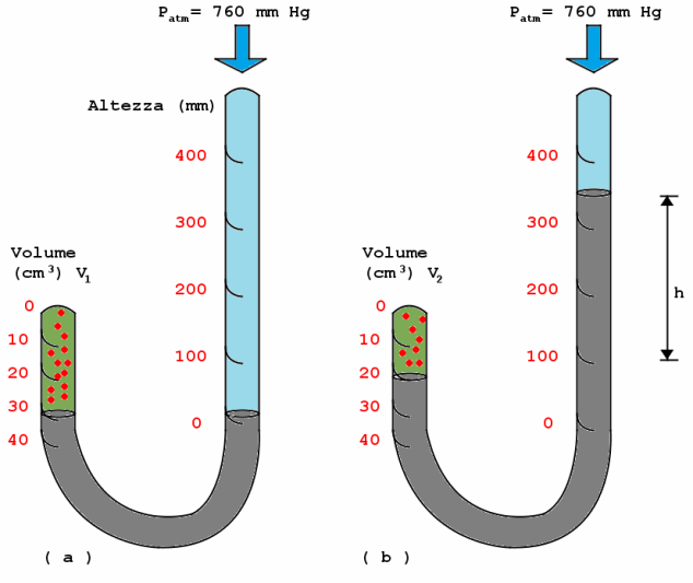

Boyle studiò i cambiamenti di un volume di gas chiuso in un recipiente rispetto ai cambiamenti di pressione a temperatura costante. L'apparato di lavoro di Boyle è un tubo a forma di J all'interno del quale l'aria viene intrappolata nel lato chiuso dalla colonna di mercurio:
( a ) Questo raffigurato sopra è il tubo a forma di J dell'esperimento di Boyle. Quando nei due lati le altezze di mercurio sono uguali, la pressione del gas che rimane imprigionato è quella atmosferica pari a 1 atm o 760 mm Hg. ( b ) Dopo che si aggiunge mercurio, la pressione del gas aumenta di un numero di millimetri di mercurio pari a dislivello h. La compressione induce quindi il gas ad occupare un volume minore.
Se in questo tubo la differenza di altezza
tra i due i due livelli di mercurio è nulla, la pressione dell'aria nella parte chiusa è bilanciata esattamente dalla pressione dell'atmosfera e quindi la pressione
Aggiungendo mercurio dalla parte aperta del tubo, la pressione dell'aria imprigionata aumenta di
per ogni millimetro di livello in più nella parte aperta rispetto alla parte chiusa.
Esprimendola in atmosfere, la pressione nella parte chiusa è:
Il volume dell'aria racchiusa può essere letto sulla scala del tubo precedentemente calibrato, mentre la temperatura è mantenuta costante dall'ambiente che circonda il tubo.

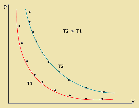

C'è da dire però che prima dell'arrivo delle calcolatrici grafiche e dei calcolatori non sempre era facile riuscire a dedurre la funzione matematica corrispondente ai dati sperimentali. Quindi come si fa a stabilire che gli esperimenti condotti da Boyle siano descritti da
e non da formule più complicate o comunque diverse?
Per fugare i dubbi in merito ci sono due modi di riportare i dati in un grafico.
Si può infatti riscrivere l'equazione proposta da Boyle come:
che evidenzia la diretta proporzionalità di
rispetto a
Se l'equazione di Boyle riproduce i dati sperimantali, riportandoli nella forma di
in funzione di
si otterrà una retta passante per l'origine con pendenza
Alternativamente se
è corretta, se si riportano i dati come
in funzione di
si otterrà una retta indipendente da
, come in figura:
Riscrivendo l'equazione in forma lineare
e riportando i dati con l'equazione proposta si può effettuare un buon test circa la validità dell'equazione.
I due grafici che abbiamo descritto finora mostrano che l'equazione di Boyle descrive in maniera accurata la relazione tra pressione e volume, nell'intervallo considerato di pressione e temperatura.
