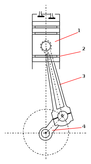

Lo schema di funzionamento di una macchina volumetrica alternativa è il seguente :
dove i numeri in figura indicano rispettivamente :
- 1 : stantuffo;
- 2 : cilindro;
- 3 : biella;
- 4 : manovella.
In una macchina volumetrica alternativa motrice lo stantuffo, con il suo moto alterno, dà origine ad una capacità che periodicamente si riempie e si svuota del fluido motore che espande nel cilindro.
La pressione, staticamente esercitata dal fluido sulla testa dello stantuffo, mediante il movimento di quest'ultimo, produce lavoro meccanico che viene reso disponibile sull'albero rotante della macchina tramite un sistema biella-manovella, che tra poco vedremo.
Per il caso di macchina volumetrica alternativa operatrice, il moto rotatorio dell'albero, che viene azionato dall'esterno in maniera opportuna, si trasforma, sempre grazie al meccanismo biella-manovella, in moto alternato dello stantuffo che agisce sul fluido e ne aumenta la pressione.

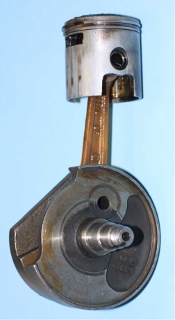

La seguente immagine, tratta da http://dimeca.unica.it/organizzazione/laboratori/amrlab/e-learning/dismec02.html, ritrae il meccanismo biella-manovella per un motore a 2 tempi (di cui parleremo in seguito) :
Alle due estremità della biella, che sono chiamate rispettivamente piede di biella e testa di biella, vi sono due fori che consentono il collegamento da una parte allo stantuffo e dall'altra alla manovella.
Lo spinotto, invece, è un perno cilindrico a sezione circolare che collega lo stantuffo e il piede di biella e ne consente la rotazione relativa. La testa di biella è solitamente divisa in due parti che sono collegate tra loro da viti o bulloni ed è collegata al perno o bottone di manovella in modo tale da permettere la rotazione relativa.

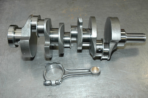

La manovella è parte dell'albero motore, chiamato anche albero a gomiti.
La seguente immagine, tratta da http://www.scuderie-rbc.it/albero_motore.html, ritrae un albero a gomiti o albero a motore :

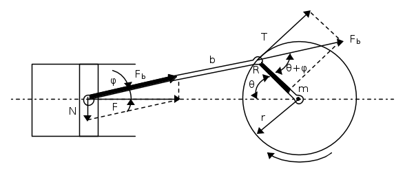

La forza F che deriva dalla pressione del fluido è scomposta nelle forze Fb, che è diretta lungo la biella, e N che è diretta normalmente all'asse del cilindro :
La forza N non fornisce lavoro utile, dato che è normale alla direzione di spostamento dello stantuffo, ma fa nascere una resistenza di attrito nello spinotto e sulle pareti laterali dello stantuffo.
La forza Fb può essere scomposta in una forza tangenziale T e in una forza radiale R.
La forza T è necessaria per la rotazione dell'albero che ha atto per mezzo di un momento motore Mm, pari a :
Per determinati valori di F e r il momento motore varia relativamente alla configurazione momentanea assunta dal manovellismo, che istante per istante varia con gli angoli θ e φ.
Sui può dire quindi che una fondamentale caratteristica del meccanismo biella-manovella è la variabilità periodica del momento motore, che presenta valori nulli agli estremi della corsa e degli stantuffi (ai cosiddetti punti morti dove
e
o
Il momento che deriva dalla forza F e che agisce sull'albero può essere denominato motore o resistente relativamente al fatto che lo sia anche forza F e quindi relativamente al fatto che il verso verso cui si sposta il pistone sia concorde o meno con il verso della forza F.
Nella figura 1 prima disegnata, la forza F è motrice ed il momento quindi è motore.
La forza F, infatti, nella configurazione realizzata con rotazione oraria della manovella, ha lo stesso verso dello spostamento dello stantuffo.

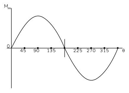

In caso di forza costante durante l'intera corsa (la costanza è intesa sia in intensità che verso) e di biella di lunghezza infinita (
) la (1) prima scritta assume la seguente forma :
che è la legge del moto armonico.
Il momento avrà un massimo per
, quando F è positivo, ovvero un minimo nel caso in cui F sia negativo :
per macchine motrici ed operatrici però l'andamento del motore è ben più complesso dato che la forza F istantanea non è costante e dipende dai valori della pressione del fluido e delle forze di inerzia di pistone e biella, che peraltro variano lungo l'intera corsa.

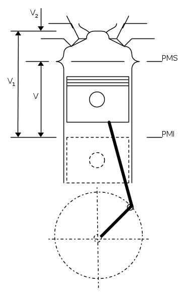

Consideriamo la seguente figura, che ritrae i volumi relativi alla cilindrata e alla camera di combustione :
Il pistone si muove da un punto che è fissato in prossimità del cielo del cilindro e che è detto Punto Morto Superiore (PMS o Esterno) ad un altro punto detto Punto Morto Inferiore (PMI o Interno), la cui distanza dal primo determina la corsa C [m] del pistone.
Si dice cioè che il pistone è al PMS quando esso inverte il moto e il volume a disposizione del fluido è minimo e al PMI quando esso inverte il moto e il volume a disposizione del fluido è massimo.
Il volume del cilindro che corrisponde alla corsa del pistone è la cilindrata V mentre il volume che si trova tra il cielo del cilindro e la testa del pistone, quando questo si trova al PMS, è detto camera di combustione. Questo volume, come già detto, è il minimo volume a disposizione del fluido durante il moto del pistone.
Il diametro D del cilindro è detto alesaggio. Tenendo conto dell'alesaggio, per la cilindrata V possiamo scrivere :
![V\ =\ \frac{\pi }{4}D^{2}C\ [m^{3}]\ .](/mediawiki/images/math/5/7/8/578f8d312b8609e718075e61f81c55c1.png)
Il rapporto seguente :
è denominato rapporto volumetrico di compressione ed è indicato con il simbolo ρ.
Con riferimento alla figura 2 detto V2 il volume della camera di combustione e detto V1 il volume a disposizione del fluido quando il pistone è al PMI che è pari a :
per definizione si ha che :

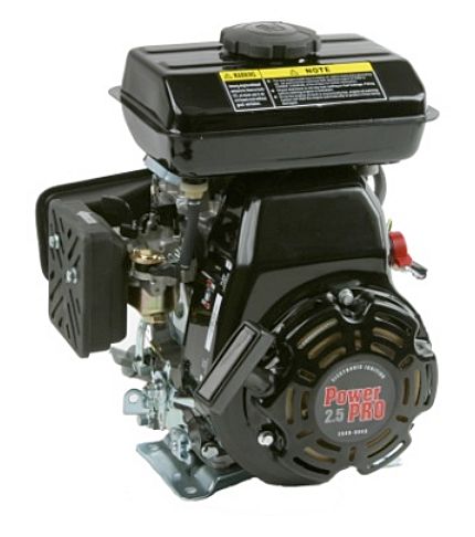

La seguente immagine, tratta da http://www.directindustry.it/prod/hypro-pressure-cleaning/motori-benzina-24464-744555.html, ritrae un esempio di motore a benzina :

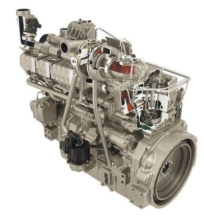

La seguente immagine, invece, tratta da http://www.directindustry.it/prod/john-deere-power-systems/motori-diesel-23111-398267.html, ritrae un esempio di motore diesel :
