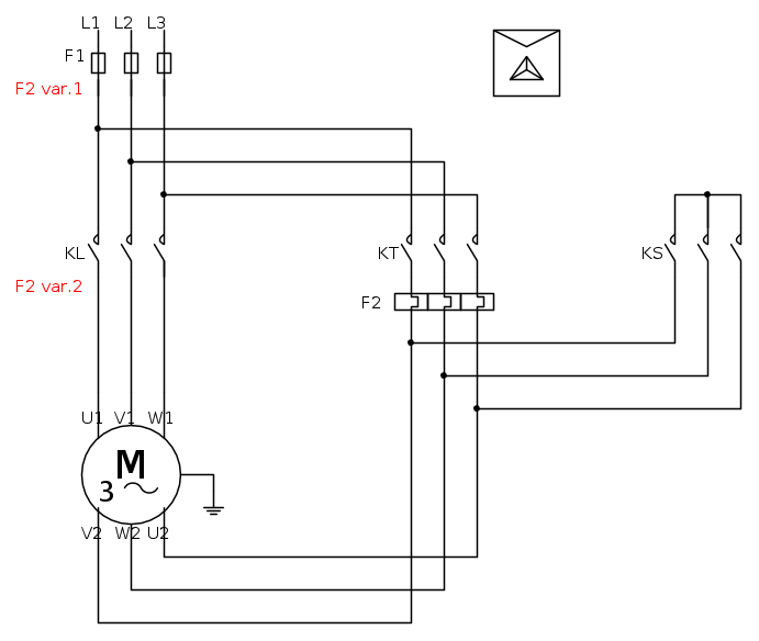

Schema circuito di potenza
Nell' esempio riportato, la protezione termica (RT) denominata F2, è posizionata sul ramo di triangolo. In quella posizione (avviamento particolarmente gravoso con rischio di scatto termico) la protezione non interessa il circuito di avviamento (collegamento a stella).
Sempre in base al tipo di avviamento, si può posizionare la termica nelle posizioni F2 var.1, ovvero a monte del circuito di avviamento; in questo caso la corrente di regolazione del termico deve essere settata sulla In del motore collegato a triangolo. In questo caso, la protezione non è comunque efficace nel funzionamento a stella (seppure si trovi in serie agli avvolgimenti), tranne che come protezione da mancato avviamento.
Altra alternativa è rappresentata dal posizionamento a valle del contattore di linea (KL) nella posizione F2 var.2. In questo caso, la protezione agisce anche nel collegamento a stella, poichè essa viene tarata alla corrente di fase del motore (Ief) che vale:
I_{ef}=\frac{1}{\sqrt{3}}\cdot I_{e}=0,58\cdot I_{e}
dove Ie è la corrente nominale del motore nel collegamento a triangolo.

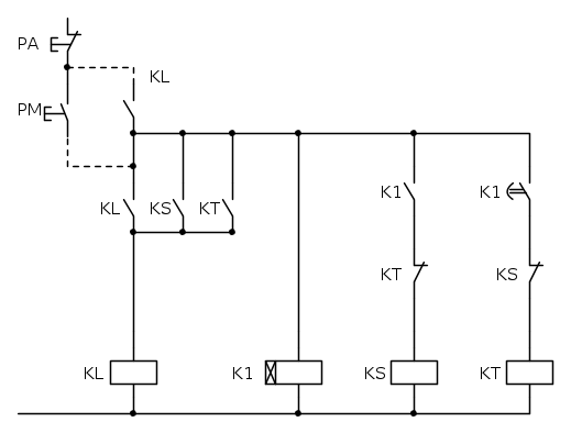

Schema di principio del circuito di comando
Nota: Lo schema non tiene conto del contatto NC dell' eventuale relè termico inserito nel circuito che agisce facendo cadere l'autoritenuta.
Leggenda:
PA = Pulsante d' arresto PM = Pulsante di marcia KL = Contattore di linea KS = Contattore di stella KT = Contattore di triangolo K1 = Temporizzatore di commutazione

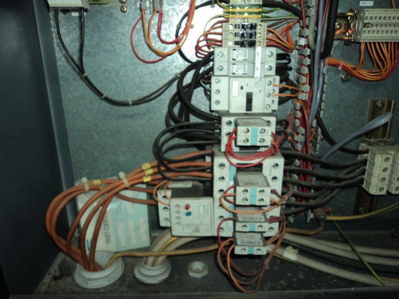

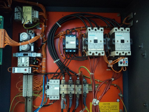

Compressore a vite
Motore 30 kW
Note: La termica è posizionata a valle del contattore di triangolo; Il temporizzatore non è nascosto, il tempo di commutazione è gestito dal modulo elettronico del compressore ed è parametrizzato "di fabbrica" al suo valore di default.

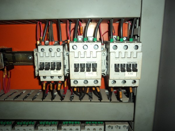

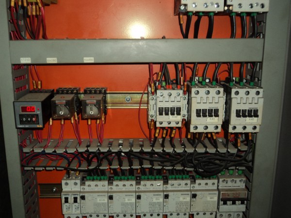

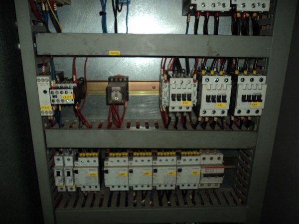

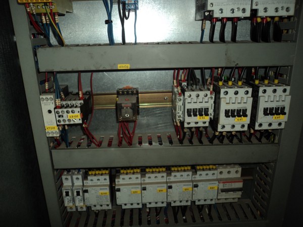

Gruppo antincendio - elettropompa di portata
Motore 11 kW
Note: Protezione termica ASSENTE poichè vietata su dispositivi di sicurezza antincendio. Sola protezione magnetica a monte.

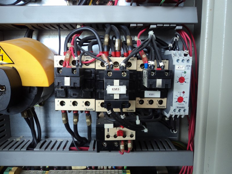

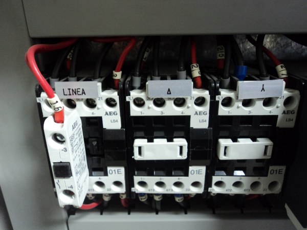

Compressore a vite II
Motore 30 kW
Note: Protezione termica inserita a valle del contattore di linea.

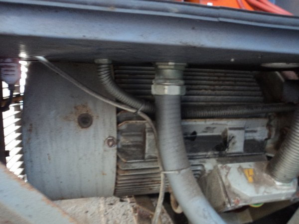

Motore
Motore GA30
Motore GA30
Collegamento dei cavi provenienti dai teleruttori agli avvolgimenti

Quello di sinistra (sulla linea di KS) è un contatto N.A. istantaneo, quello di destra invece (sulla linea di KT) è N.A. con ritardo all' eccitazione (ritardo regolabile dal trimmer di commutazione YD)
Rispondi
di ,
Una domanda Attilio : nello schema ci sono due contatti K1 , sono entrambi temporizzati o uno è N.A e l'altro N.A con ritardo alla diseccitazione ? Ciao grazie :D
Rispondi
