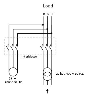

Quello che è il parallelo delle alimentazioni (ordinaria e di riserva) può avvenire sia in BT che in MT (spesso è una scelta che dipende dalla potenza impegnata).
Si va da veri e propri UPS on line (gruppi statici) ai gruppi soccorritori d'emergenza ai generatori elettrici (alternatori sincroni) accoppiati a motori termici (comunemente a combustione di gasolio).
In questo articolo, scritto tra l'altro senza grosse pretese, volevo solo dare una panoramica visiva di un comune gruppo di scambio Rete / Gruppo Elettrogeno (in seguito abbreviato G.E.)
Generatore a gasolio
Generatori diesel come questo, vengono attivati in maniera automatica o manuale, dal relativo quadro di commutazione rete / gruppo. Ovviamente, come vedremo, le due fonti di alimentazione elettrica, sono interbloccate tra loro. Il G.E. è collegato in parallelo alla rete, e la commutazione avviene tramite lo scambio di due contattori, una volta che la tensione e la frequenza del G.E. (controllate da una centralina) abbiano raggiunto i valori prescritti.

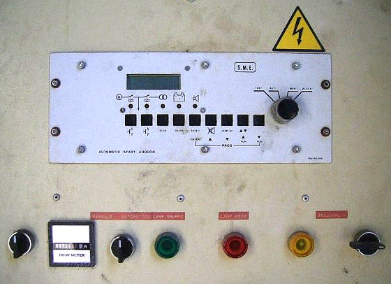

Quadro di scambio
Display e pannello comandi del quadro di commutazione.
Per controllare e visualizzare i parametri (relativi al generatore) troviamo i seguenti strumenti e indicatori:
- Voltmetro
- Amperometro
- Frequenzimetro
- Totalizzatore ore funzionamento
- Controllo carica batteria (avviamento G.E.)
- Riserva gasolio
- Allarmi vari / avarie
- Presenza rete
Schema circuitale di potenza

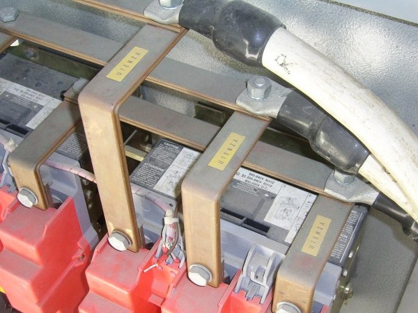

Particolari
