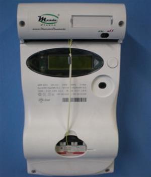

Per sopperire alle noiose passeggiate dedicate al riarmo dell' interruttore del contatore, magari posto all' esterno della villetta, magari durante una forte pioggia, esistono tuttavia alcuni escamotage più o meno professionali, più o meno validi, più o meno costosi. Vediamone qualcuno.
Pin-Up
Ricalca il funzionamento degli argani. E` un dispositivo meccanico di riarmo con una logica abbastanza spartana che evita tuttavia la richiusura dell' interruttore dopo il secondo tentativo di riarmo fallito.
E' una scatoletta che si fissa sul misuratore di energia, attraverso delle strisce di nastro biadesivo. Una cordicella viene collegata alla levetta dell' interruttore e il gioco e` fatto.
Il dispositivo funziona con una batteria da 9 volt ed entra in funzione con una temporizzazione di circa 15 secondi dall' avvenuto sgancio.
E` un dispositivo abbastanza discutibile, non solo a detta individuale, ma come scritto da 6367 nella discussione riportata all' inizio dell' articolo, anche dalla stessa società distributrice.
