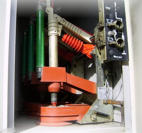

La cella di arrivo (costruzione metà anni '80) è composta da un IMS [Interruttore di Manovra Sezionatore] fabbricazione VEI electric e relativi fusibili da 16 A @ 24kV dotati di percussore e da un ST (Sezionatore di Terra) vicendevolmente interbloccati.

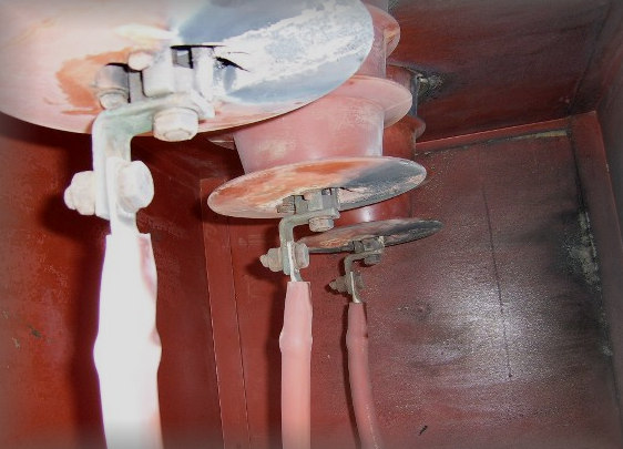

Dal 1999, anno del mio ingresso in quello stabilimento e fino al 2009, oltre la manutenzione ordinaria al sezionatore e al trasformatore, si registrarono due interventi straordinari di sostituzione della linea di collegamento (corde di circa 3m) tra cella di consegna Enel e il sezionatore. In entrambi i casi avevano ceduto progressivamente gli isolamenti delle teste e il fenomeno si avvertiva chiaramente man mano che ci si avvicinava alla cabina, classico rumore di frittura e odore pungente di aria ionizzata.
La prima sostituzione fu l'occasione per passare a conduttori in Cu da 95 mm2 al posto dei precedenti da 70 mm2.
E' molto più che probabile che l'umidità e l'aria salina locale, associata all'accumulo di sporco in cabina, sia stato un fattore determinante del deterioramento delle teste di connessione, che in entrambi i casi lasciarono sugli isolatori, i segni delle scariche.

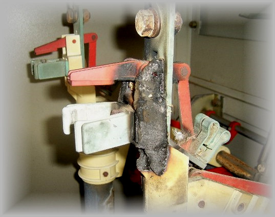

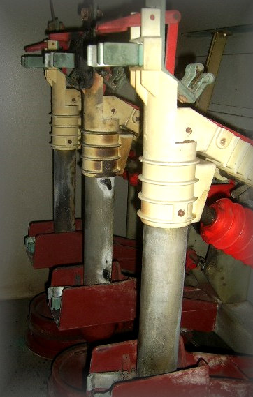

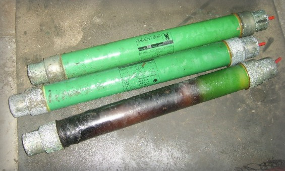

Aprì la porta della cabina per farmi un'idea dell'entità del problema, guardai attraverso la finestrella bucherellata della portella del vano IMS e vidi un fusibile letteralmente acceso in prossimità del percussore e quello adiacente che stava per seguirlo.

Punto di sviluppo dell' incendio
Poli bruciati
I fusibili

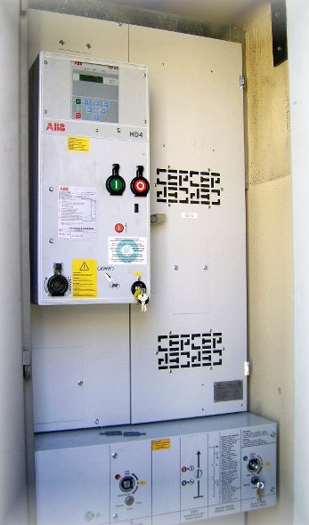

L'occasione fu propizia per fare un aggiornamento della cella di arrivo, il vecchio e malconcio IMS trovò posto nel magazzino rottami e al suo posto venne installato un quadro di MT di "nuova generazione" espressione di una moderna tecnologia, capace di controllare anche le correnti di guasto a terra.
I fusibili lasciarono il posto ad un interruttore in SF6 che associato al relè di protezione REF 601 CEI (protezione 50/51 e 50N/51N) costituisce il SPGI (Sistema di Protezione Generale Integrato) della cabina.
Al contempo, l'adeguamento alla CEI 0-16, ha permesso all'azienda di risparmiarsi il famoso CTS per gli utenti MT che non avessero adeguato le loro cabine di trasformazione secondo le normative tecniche richieste dal distributore.
