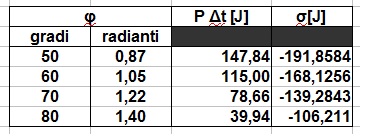

Adesso inseriamo qualche numero per farci un idea di come vadano le cose. Per semplicità di calcolo ipotizziamo
  • ω =2π rad/s
  • U=230 V
  • I=10 A
  • β=0
  • Δt=20 s >> 20ms = T, dove T è il periodo della forma d' onda di tensione
Ecco i risultati dei calcoli dei due termini di lavoro elettrico per diversi valori significativi di φ (essendo β=0 lo sfasamento coinciderà con α):
Se invece
  • Δt=100 ms
e si mantengono inalterati gli altri valori i risultati diventano:
Conclusioni
Si può concludere che :
  • se l'intervallo di tempo considerato è paragonabile al periodo della forma d'onda di tensione, il lavoro elettrico associato al termine di potenza fluttuante è paragonabile a quello associato alla potenza attiva.
  • se l'intervallo di tempo considerato è molto maggiore al periodo della forma d'onda di tensione, il lavoro elettrico associato al termine di potenza fluttuante è assolutamente trascurabile rispetto a quello associato alla potenza attiva.
Ecco perchè nella pratica viene considerato esclusivamente il termine di potenza attiva come responsabile del lavoro elettrico convertibile in altra forma utile.
