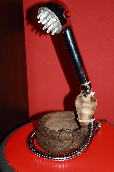

In questi mesi mi sono cimentato a costruire lampade con materiale di recupero o di scarto, ovviamente il mio è un hobby e sicuramente dovrò migliorare alcuni accorgimenti di assemblaggio ed estetici. La prima lampada che ho creato si basa su un vecchio soffione doccia. Prima di buttarlo in discarica ho pensato:"e so lo usassi per fare qualcosa d'altro?", allora mi è venuto in mente di metterci dei led, e guardando su internet ho visto che qualcuno ci aveva già pensato ed allora l'ho fatto pure io.
Materiale
- 1 Soffione doccia con tubo flessibile
- 1 alimentatore 230 Vac-12 Vdc 250mA
- 16 led alta luminosità bianco freddo 20.000 mcd 5 mm
- 5 resistenze 120 ohm ¼ di Watt
- 1 resistenza 470 ohm ¼ di Watt
- 1 interruttore 12v 10 A
circuito da 1,4W 120mA
