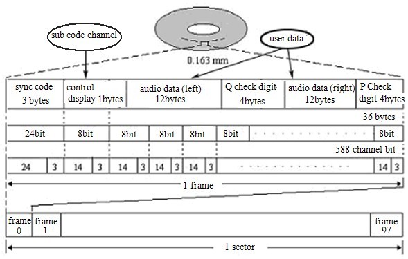

L'elemento "atomico" è il "frame", costituito da 36 byte e contenente 6 campioni stereo completi da 16 bit (ossia 2 byte) ciascuno: 2 byte × 2 canali × 6 campioni = 24 byte (o 192 bit). Gli altri 12 byte comprendono 8 byte generati dal codice Reed Solomon product-like Code (RSPC) a correzione di errore (4 byte = Q check e 4 byte = P check del CIRC error-correction), 1 byte di subcode usato per il controllo e per il display, infine una particolare parola di sincronizzazione di 3 byte (100000000001000000000010). Il codice a correzione d'errore viene applicato solo ai dati dei campioni musicali.
Fisicamente i dati sono memorizzati sul disco con una serie di piccole incisioni, chiamate "pit", formanti una spirale su uno strato di policarbonato. L'area tra un pit e un altro si chiama "land". Ogni pit è profondo circa 100 nm, largo circa 500 nm e ha una lunghezza variabile tra 850 e 3.500 nm. La distanza tra le tracce è 1.600 nm. La velocità di scansione (velocità lineare) è compresa tra 1,2 e 1,4 m/s ed equivale a circa 500 giri/s sul bordo più interno e a circa 200 giri/s su quello più esterno. L'area occupata dai dati è 86,05 cm² e la lunghezza della spirale dei pit è circa 86,05 cm² / 1.600 nm = 5,38 km. A velocità di 1,2 m/s il tempo di registrazione è di 74 minuti.
I pit in sè non rappresentano gli "1" e gli "0": si usa la codifica di segnale NRZI (non-return-to-zero-inverted), in cui però un cambiamento da pit a land o viceversa rappresenta un "1" mentre una permanenza (un'assenza di cambiamento) entro il pit o il land indica una serie di "0"; naturalmente occorre che il lettore abbia ricostruito il clock, altrimenti non sa quanti zeri sono rappresentati dalla permanenza ! Il clock è quindi quel "terzo elemento" di cui parlavo nel mio primo intervento nel forum, per dire che due valori non sono sufficienti per rappresentare un numero binario:ne serve sempre un terzo. A parte ciò, si capisce che i pit non possono essere più corti della lunghezza d'onda del laser, quindi non ci possono essere nella sequenza dei dati meno di 2 zeri consecutivi; nè il pit può essere più lungo di tanto e quindi non ci possono essere più di 10 zeri consecutivi. Pertanto viene applicata ai dati una codifica "ausiliaria" che provvede a realizzare queste due condizioni e anche a rendere più agevole il recupero del clock: la cosiddetta "modulazione 8 - 14" (EFM = Eight-to-Fourteen-Modulation). I 33 byte risultanti dall'applicazione del codice RSPC più il byte di subcode vengono prima passati attraverso uno scrambler e sucessivamente ogni byte viene trasformato in una parola di 14 bit usando la EFM suddetta, a cui si aggiungono 3 bit ("merge" bit) per "aiutare" la sincronizzazione e ridurre la probabilità di occorrenza di frequenze infrasoniche che disturberebbero il funzionamento dei servomeccanismi di lettura: di fatto diventa una modulazione 8 - 17.
La modulazione restituisce 33 × (14 + 3) = 561 bit. I tre "merge" bit vengono aggiunti anche alla parola di sincronizzazione ottenendo 24+3=27 bit , quindi il numero totale di bit in un frame è 561+27=588, che corrispondono a solo 192 bit (24 byte) di musica, cioè 6 campioni per canale, come detto sopra. La codifica EFM, rendendo più uniforme la distribuzione di uni e zeri, facilita anche il compito al servomeccanismo del lettore consentendo di rimediare agli errori dovuti alle imperfezioni del disco e a piccole scosse.
I 588 bit del frame vengono raggruppati in settori . Ogni settore contiene 98 frame, quindi in totale 98 × 24 = 2.352 byte di musica per settore. Il CD viene letto alla velocità di 75 settori al secondo ossia 176.400 byte al secondo. Infatti dividendo per due canali e per due byte per campione si ottengono 44.100 campioni al secondo.

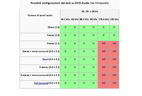

I DVD-Audio offrono molteplici configurazioni dei canali audio, dal singolo canale monofonico fino ai sei canali surround in disposizione 5.1. Ognuna di tali configurazioni è, a sua volta, declinabile in svariate frequenze di campionamento e bit rate: da Mono (1.0) , a Stereo (2.0) a Full Surround (7.1); da 44.1 a 192 kHz di sampling rate; da 16 a 24 bit di risoluzione. Non tutte le combinazioni sono permesse: 192 kHz si applicano solo a Mono (1.0) e a Stereo (2.0). Il suffisso .0 oppure .1 posto dopo il numero di canali indica la possibilità di connettere un subwoofer: quindi 7.1 significa 7 altoparlanti di cui uno è un subwoofer.

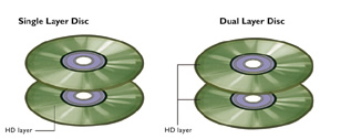

- Blu-ray Disc (BD). E’ un disco ottico progettato per soppiantare il formato DVD, così detto perchè usa un laser con 405 nm di lunghezza d’onda e quindi “blu” (il DVD tradizionale usa 650 nm). Contiene 25 GB per layer; il dual layer (50 GB) è quello più utilizzato per registrazioni video. Sono disponibili anche il Triple layer (100 GB) e il quadruplo layer (128 GB) ma richiedono i drive BD-XL: Le specifiche sono state finalizzate nel 2006. Per la parte audio i formati possono essere LPCM, Dolby Digital, Dolby Digital Plus, Dolby TrueHD, DTS Digital Surround, DTS-HD Master Audio (Lossless), DRA, DRA Extension. Il BD è un supporto per video e non esiste in versione di solo audio.
- HD DVD (High-Definition/Density DVD). Era un supporto nato per contrastare il BD, sostenuto soprattutto da Toshiba, che però lo ha abbandonato nel 2008. Nella guerra tra i formati video (iniziata a fine anni ’70 nel videotape con lo scontro tra Betamax e VHS) ha vinto il BD.

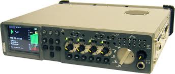

Il DAT (Digital Audio Tape), introdotto da Sony nel 1987 e ancora, pare, utilizzato qua e là, è stato il primo standard digitale audio di qualità, più o meno la stessa del CD: un PCM a 16 bit e sampling rate di 48 (ma anche 96, 44.1 o 32) KHz. Il suo uso però è sempre rimasto limitato al campo professionale, visto anche il costo elevato. Per l’uso consumer bisogna attendere il MiniDisc nel 1992, il cui standard prevedeva una compressione “lossy” con il codec ATRAC (Adaptive TRansform Acoustic Coding): era un buon supporto ma ormai è del tutto scomparso.
Il re della registrazione è ormai il PCM a 16, 24 bit (qualche caso 32 bit) e 96 o 192 kbps e il supporto è una memoria digitale statica di altro tipo. Sono in commercio vari registratori digitali su memoria statica a prezzi abbordabili per il livello consumer e la qualità è molto elevata.Un registratore audio digitale professionale

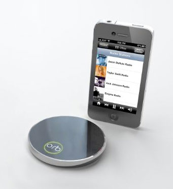

The Orb Music Player transforms any home music system into an Internet-connected stereo that is easily controlled via smartphones such as iPhone or Android, as well as with an iPad and iPod Touch.
