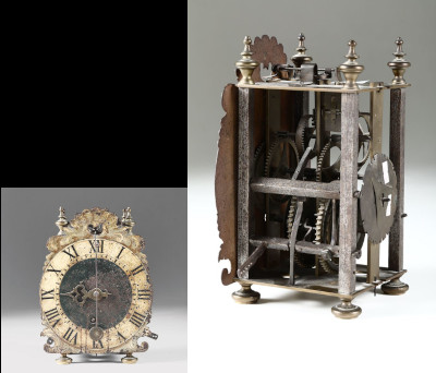

Fu probabilmente Huygens a costruire il primo orologio a pendolo nel 1656 circa. Da quel momento, gli orologi furono costruiti da due componenti.
Il primo componente era un dispositivo o un fenomeno naturale. Il dispositivo era solitamente un pendolo la cui lunghezza era stata attentamente controllata. Nei progetti successivi, il semplice pendolo fu sostituito da realizzazioni più complicate che compensavano la variazione della lunghezza del pendolo con la temperatura. La compensazione fu realizzata sostituendo la singola asta del pendolo con un certo numero di aste di diversa lunghezza che avevano differenti coefficienti di espansione termica. Il pendolo generava intervalli di tempo nominalmente equispaziati – quello che oggi chiameremmo uno standard di frequenza. Il periodo di un pendolo semplice dipende dalla radice quadrata della sua lunghezza. Se il tempo di un orologio a pendolo deve essere accurato entro 1 s al giorno, che corrisponde a circa 1,2 × 10−5 (ossia 1/(3600x24) la variazione di lunghezza del pendolo deve essere mantenuta costante entro il doppio di questo valore, ossia circa 2,4 × 10−5. Questo valore è paragonabile al coefficiente di dilatazione termica (variazione frazionaria di lunghezza per grado Celsius) di molti metalli comuni, e ciò implica che per realizzare la precisione di 1 s al giorno la temperatura del pendolo deve essere mantenuta costante entro circa 1 grado Celsius.
Il secondo componente era un metodo per contare il numero di intervalli che era trascorso da una qualche origine prestabilita. Il contatore era spesso realizzato da ingranaggi guidati da uno scappamento che si muoveva di un angolo fisso per ogni oscillazione del pendolo. Lo scappamento forniva anche energia per compensare l'energia persa per attrito. Gli orologi a pendolo continuarono ad essere migliorati nei secoli successivi. Nel 1921 William H. Shortt inventò un nuovo orologio a pendolo che utilizzava due pendoli: il pendolo “master” era in un contenitore sottovuoto e segnava il tempo, mentre un secondo pendolo “slave” forniva impulsi periodici al master per compensare l'energia persa per attrito. L’accuratezza era di circa 1 ms al giorno, o una precisione frazionaria di circa 10−8.
Questo fu uno sviluppo molto significativo perché permise di raggiungere una stabilità sufficiente per misurare le variazioni della durata del giorno astronomico, e fu l'inizio della fine delle scale temporali basate esclusivamente sulle osservazioni astronomiche. La combinazione dell'orologio e dell'origine dell'ora viene spesso definita “scala temporale”, concetto che ha subìto un'evoluzione dall'antichità ai giorni nostri. Un aspetto importante è capire come una “scala temporale standard” è definita e costruita, e come viene impostata l'ora di un singolo orologio per realizzare lo standard. Ciò porterà naturalmente a una discussione su come vengono confrontati gli orologi e soprattutto come si realizza il confronto quando gli orologi sono molto distanti.

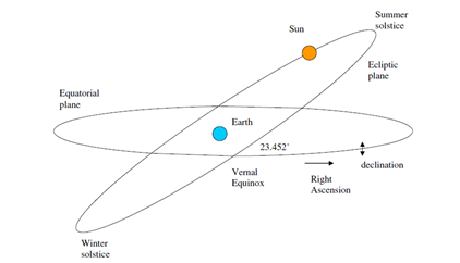

Pur senza la variazione che deriva dalle ore ecclesiastiche, la forma ellittica dell'orbita della Terra introduce una variazione annuale nella durata del giorno solare apparente, misurato come l'intervallo di tempo tra due mezzogiorni solari consecutivi, per esempio. Il mezzogiorno solare apparente è l'istante in cui il sole attraversa il meridiano locale ed è quindi precisamente a nord o a sud dell'osservatore. L'elevazione del sole è al massimo in quel momento, in modo che l'ombra proiettata da un oggetto abbia la lunghezza minima. L'ombra punterà direttamente a nord nella maggior parte delle località dell'emisfero settentrionale). [Questo principio troverà applicazione nella meridiana, ndr].
Per comprendere il problema è utile ricordare la finzione tolemaica che la Terra è fissa e che il Sole sia in orbita attorno ad essa (vedi sotto, Fig. 1).
Il percorso dell'orbita è l’eclittica, e il requisito della conservazione del momento angolare orbitale richiede che l'eclittica sia quasi un piano. Il piano dell'eclittica è inclinato di circa 23,452 gradi rispetto al piano equatoriale proiettato nel cielo, e i due piani si intersecano in una linea che punta nella direzione degli equinozi primaverili e autunnali. È comune nell'uso astronomico misurare gli angoli (sia lungo l'eclittica che lungo i piani equatoriali) da questa linea come direzione di riferimento. L'angolo dall’equinozio autunnale lungo il piano equatoriale verso est è chiamato ascensione retta, è tipicamente espresso in ore anziché in gradi, dove 1 ora corrisponde a 15 gradi.
Durante l'intervallo in cui la Terra ha compiuto una rivoluzione attorno al suo asse, il Sole si è anche spostato lungo l'eclittica, in modo che il tempo tra due mezzogiorni solari successivi, ad esempio, è un po' più lungo del tempo impiegato dalla Terra a ruotare di 360 gradi (in linea di principio, questo periodo di rotazione potrebbe essere misurato facilmente rispetto alle stelle fisse molto distanti, ma queste misurazioni sono complicate dal piccolo moto dell'equinozio, che è il riferimento per le posizioni tabulate delle stelle e dalla precessione e nutazione della Terra stessa. Almeno inizialmente, è conveniente ignorare tutte queste complessità).
Dal momento che il periodo orbitale del Sole attorno alla Terra è circa di 365,25 giorni, in un giorno il Sole si è spostato circa 360/365,25 gradi lungo l'eclittica. Se il periodo di rotazione della Terra è considerato come 24 h (86400 s), il moto del Sole aumenta la durata del giorno solare apparente del prodotto ottenuto moltiplicando i secondi di tempo trascorso per ogni grado di rotazione della Terra per l'avanzamento del sole (in gradi) in un giorno, cioè (86 400/360) × (360/365,25) = 236 s ossia circa 4 minuti.
Tuttavia, il valore effettivo varia durante l'anno solare. Il principio di conservazione del momento angolare richiede che il vettore tra il Sole e la Terra percorra aree uguali in tempi uguali. Dal momento che l'orbita è un'ellisse con il Sole in un fuoco, la lunghezza del vettore varia nel corso dell'anno, e la velocità angolare misurata lungo l'eclittica rispetto all'equinozio deve variare anche per soddisfare il requisito di conservazione del momento angolare. Il momento angolare orbitale è proporzionale a r2ω, dove r è la lunghezza del vettore dal Sole alla Terra e ω è la velocità angolare rispetto a questo vettore all'equinozio.
La variazione annuale dei termini che compongono questo prodotto risulta in una variazione annuale del contributo del moto orbitale del Sole alla lunghezza del giorno solare apparente. Il raggio vettore è più corto in inverno nel nord Emisfero (ottobre, novembre e dicembre), il moto angolare del Sole è corrispondentemente più veloce durante questo periodo e il giorno solare apparente è più lungo. L’effetto opposto avviene nei mesi di giugno, luglio, agosto.
La variazione della lunghezza del giorno solare apparente
Tale variazione era già nota agli antichi. Gli astronomi babilonesi e Tolomeo lavorarono per costruire una scala temporale uniforme che poteva usare per le tabelle della posizione del Sole intorno all'anno 100 d.C. Nel suo modello la terra è il centro del sistema solare (e dell'intero Universo), e tutte le orbite sono perfettamente circolari. Ha modellato il moto apparente verso est del Sole rispetto alle stelle fisse lontane, e la variazione della lunghezza del giorno solare apparente, a causa del fatto che sebbene l'orbita del Sole fosse un cerchio, la Terra non era esattamente al centro, ma era compensato da una quantità detta “eccentrica”. Con qualche aggiustamento, questo modello può assomigliare molto alla configurazione in Figura 1, e non sorprende che il modello di Tolomeo fosse l'immagine accettata del sistema solare da oltre 1300 anni.
Fig. 1 - Piano dell'eclittica

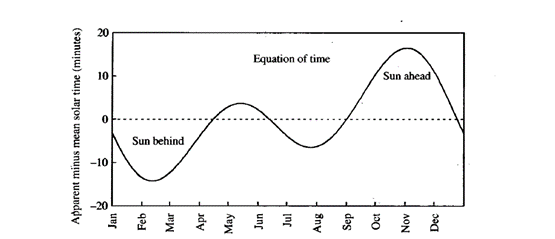

La soluzione alla variazione della lunghezza del giorno solare apparente, che era già utilizzato dagli astronomi babilonesi nel I secolo d.C., era definire il tempo solare medio, che immagina un sole fittizio che si muove a velocità uniforme sull'equatore (non sull'eclittica) e che concorda altrettanto il più possibile con il movimento effettivo del sole lungo l'eclittica mediato su un anno. Questa definizione di tempo solare medio comprende due effetti del moto del reale sole e la conseguente variazione annuale della lunghezza del giorno solare apparente: (1) la variazione della velocità angolare del sole descritta sopra e (2) il moto apparente Nord-Sud del Sole perché il suo moto effettivo è lungo l'eclittica inclinata e non lungo l'equatore come nel modello. La differenza tra il tempo solare medio e quello apparente è detta “l’equazione del Tempo”, ed è spesso visualizzato sulle meridiane (vedi Fig. 2).
Come discusso sopra, il giorno solare apparente è più lungo nei mesi invernali dell'emisfero settentrionale, in modo che il sole apparente è sempre più dietro il sole durante questo periodo. Ogni giorno solare apparente è quasi 30 secondi più lungo della media durante questo periodo, e la differenza di tempo minima integrata è di circa –14 minuti, raggiunta all'inizio di febbraio. La massima differenza di tempo integrata è di circa 16 minuti e viene raggiunta all’inizio di novembre. Ogni giorno solare apparente è di circa 20 secondi più breve della media, durante questo periodo. In pratica, il tempo solare medio è stato determinato osservando le stelle lontane (stelle fisse) piuttosto che il sole stesso; queste osservazioni sono state poi convertite nella posizione del sole fittizio. Ad esempio, un orologio sincronizzato con il tempo solare apparente (utilizzando una meridiana per rilevare i mezzogiorni solari apparenti consecutivi, per esempio) potrebbe essere utilizzato per registrare l'ora del transito meridiano di una particolare costellazione a mezzanotte del tempo solare apparente.
L'equazione del tempo, in forma grafica, dà la differenza tra il tempo solare apparente e quello medio in funzione del giorno dell'anno. mezzanotte ora solare apparente.
Il Sole sarebbe "nella" costellazione nel lato opposto della Terra in quell'istante. Il moto angolare apparente della costellazione in notti consecutive darebbe una misura della lunghezza del giorno solare apparente. Una conversione accurata è alquanto complicata dai movimenti della direzione dell’equinozio, tipicamente usata come direzione di riferimento per queste posizioni angolari.

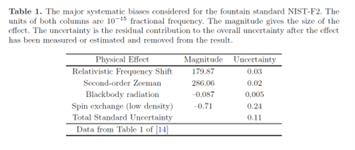

Uno standard di frequenza al cesio è un oscillatore elettronico agganciato sulla transizione iperfine nello stato fondamentale del cesio (una transizione iperfine è un cambiamento nello spin totale momento angolare del nucleo e dell'elettrone di valenza più esterno. Lo stato fondamentale del cesio è uno stato S, quindi non c'è momento angolare orbitale netto). Il valore attualmente definito per la frequenza di questa transizione è 9.192.631.770 Hz, ma il punto importante per la discussione attuale è che la frequenza del dispositivo, e gli intervalli di tempo che sono stati determinati contando i cicli di questa frequenza, era molto più stabile di qualsiasi cosa fosse venuta prima.
Il primo standard di cesio operativo è stato costruito da Louis Essen e Jack Parry presso il National Physical Laboratory nel Regno Unito. La descrizione del suo funzionamento fu pubblicata nell'agosto 1955. La stabilità della frequenza frazionaria iniziale era di circa 10−9, e questo è stato successivamente migliorato di circa un ordine di grandezza.
I dati hanno mostrato che la durata del giorno secondo la scala UT2 aumentava di circa 1,3 ms all'anno (un aumento frazionario della lunghezza del giorno di circa 1,5 × 10−8 all'anno), o un aumento totale della lunghezza del giorno di poco inferiore a 4 ms rispetto alla durata dell'esperimento. Per mettere in prospettiva questi valori, un costante aumento della lunghezza del giorno di 1,3 millisecondi all'anno comporterebbe una dispersione temporale di circa 0,5×365×1,3×10−3 = 0,24 s dopo il primo anno (si noti che questo è molto più grande rispetto al contributo del termine di accelerazione nell'Equazione (1) di cui sopra, che non include l'eventuale contributo dovuto alla variazione del periodo di rotazione della Terra).
