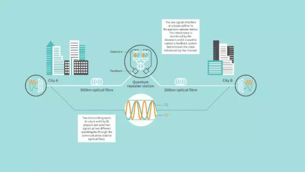

Ora, quei ricercatori rivendicano il record di distanza per le comunicazioni quantistiche tramite fibra ottica. La svolta che ha consentito di conseguirlo è stata una nuova tecnica di stabilizzazione a doppia banda, che invia due segnali di riferimento ottico insieme ai qubit stessi, codificati come ritardo di fase di un debole impulso ottico.
Il primo segnale di riferimento ha una lunghezza d'onda scelta per annullare le fluttuazioni dell'ambiente, mentre il secondo opera sulla stessa lunghezza d'onda dei qubit stessi ed è utilizzato per controllare con precisione la fase della luce.
Utilizzando questa tecnica a doppia banda, il team Toshiba è stato in grado di mantenere il segnale quantico costante entro poche decine di nanometri. Ciò a sua volta ha permesso loro di trasmettere i dati su oltre 600 km di fibra ottica, circa sei volte in più rispetto al record precedente.
