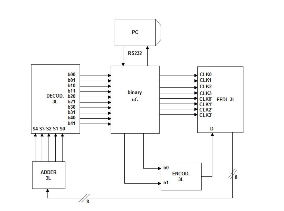

Successivamente ho costruito una unità di calcolo ternario bilanciato (TBCU) interfacciata al PC attraverso un protocollo seriale. Tale unità consente di eseguire addizioni e sottrazioni con segno di numeri rappresentati su tre livelli (1, 0, -1) ed è dotata di un sommatore in grado di gestire due addendi da quattro trit ciascunoe di una memoria da otto trit.
Dato che ogni addendo è costituito da quattro trit il sommatore realizzato con un Half-Adder e con tre Full-Adder può elaborare numeri che vanno da -1-1-1-1 a 1111 (da -40 a 40 decimali) e dare un risultato da -10001 a 1000-1 (da -80 a 80 decimali).

Una volta ricevuti i quattro numeri costituendi gli addendi, l'unità ternaria esegue la somma rispettivamente delle quantità di quarantine e dei resti e la restituisce al PC.
Ad esempio volendo sommare 85 + 41 saranno trasmessi 0012, 0122 da sommare a 0001, 0001 ottenendo in ricezione 00010, 00120.
La memoria realizzata da otto flip-flop D latch ternari immagazzina i due addendi da presentare al sommatore.
Come abbiamo accennato all'inizio il PC comunica con l'unità TBC attraverso un protocollo seriale UART percui l'informazione viaggia in pacchetti di byte. Da qui nasce l'esigenza di codificare il numero ternario da 2222 a 1111 attraverso gli otto bit di ogni singolo pacchetto, quindi per ogni trit sono necessari due bit comesegue: 0 <=> 00, 1 <=> 01, 2 <=> 10
Nell'esempio precedente 0012 è codificato in un byte come 00.00.01.10.
0122 è codificato in un byte come 00.01.10.10.
Il risultato all'uscita del sommatore è su cinque trit quindi necessita di una codifica su due byte:
00010 è trasmesso come 00.00.00.00 00.00.00.10
00122 è trasmesso come 00.00.00.00 00.01.10.10
