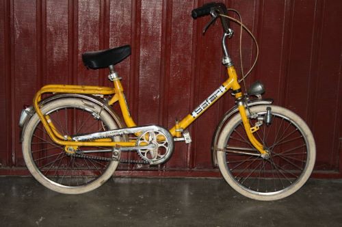

Tempo fa mi sono prodigato al restauro di una vecchia bicicletta pieghevole, una safari.
Ho cercato di mantenere il più possibile le sembianze originali, ma la mania di mantenere il più possibile tutte le parti come erano in origine si è scontrata con la necessità di sopravvivenza. Infatti il sistema di illuminazione originale è alquanto scarso e il sistema dinamo più lampadine ad incandescenza non riesce a fornire una luce sufficiente neanche per essere visibili al buio della notte.

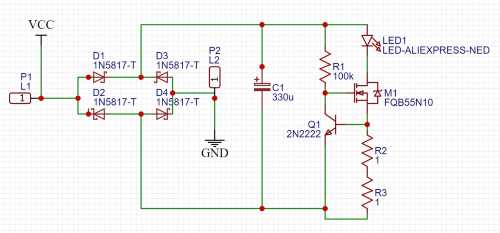

Come potete vedere dallo schema [4] abbiamo la parte di sinistra, composta dai diodi D1-4 (che formano un full bridge rectifier) e da C1 che hanno lo scopo di fornirci una tensione di alimentazione continua e ridurre il ripple. Il resto dei componenti invece formano il limitatore di corrente a contro reazione.
Senza metterci ad effettuare una analisi precisa sulle correnti ai nodi e la sensibilità alla tensione di alimentazione ne enunceremo solamente il principio di funzionamento e una formula di progetto approssimata. c Innanzitutto trascuriamo la corrente di base di Q1 che consideriamo piccola rispetto a quella che scorrerà nel diodo LED1. Attraverso la resistenza R1 verrà polarizzato M1 che supponiamo in saturazione. Inizierà quindi a scorrere una corrente nel MOSFET che farà si che ci sia una caduta di tensione sulla serie delle resistenze R2 e R3 che chiameremo Rdeg.
Questa caduta di tensione, man mano che aumenta farà si che aumenti la tensione VBE su Q1 mandandolo in conduzione.
Conducendo va drenare la corrente da R1 andando quindi a ridurre la VGS su M1. Di conseguenza si ridurrà la corrente che scorre nel LED e anche quella in Rdeg.
Questo farà si che si riduca la corrente drenata da Q1 e quindi M1 condurrà nuovamente di più e così via.
Questo è proprio il principio di controreazione! Alla fine si raggiungerà un punto di equilibrio e la corrente sarà pertanto stabile.
Con qualche approssimazione, la corrente in M1 e quindi in LED1 dipenderà solamente da Rdeg purché la tensione di alimentazione sia sufficientemente elevata da non mandare in interdizione M1.

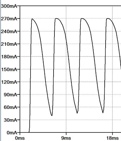

Tornando al nostro caso, avendo una corrente massima di 300 mA scegliamo una resistenza di 2 Ohm che dovrebbe garantirci una corrente teorica di 275 mA (0,55V / 2Ω = 0,275A).

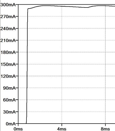

Con una rapida analisi su LTSpice ipotizzando una tensione di alimentazione massima di 6 V, si può osservare una corrente massima di 270 mA che è in linea con quanto ci aspettavamo originariamente.

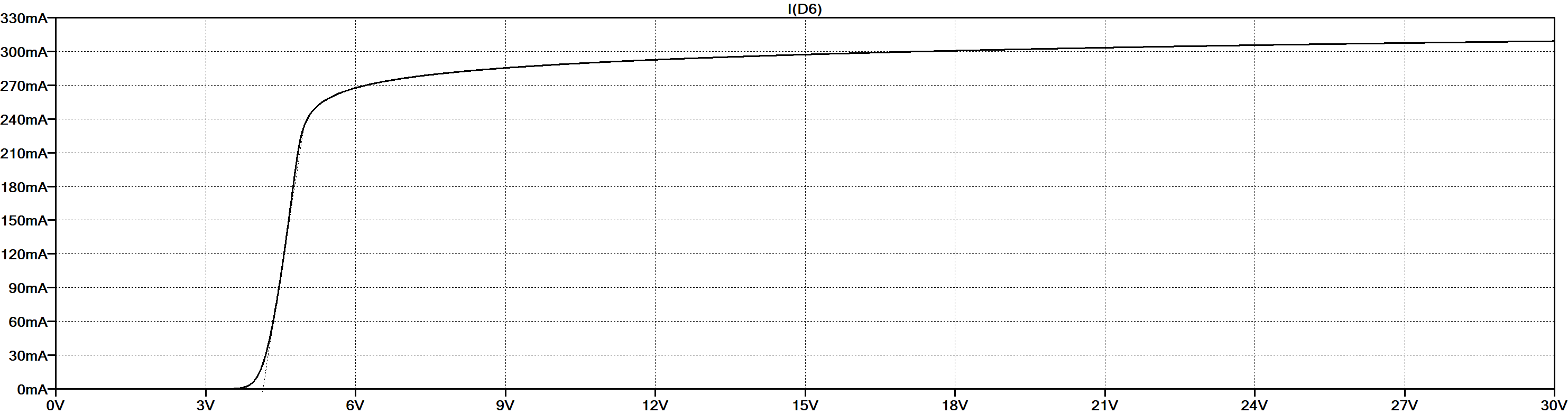

Si può inoltre vedere come oltre che raddoppiando l'alimentazione la corrente aumenti solamente di un 10%.
In questo grafico è maggiormente visibile il comportamento della corrente nel LED in funzione della variazione della tensione di alimentazione in DC.

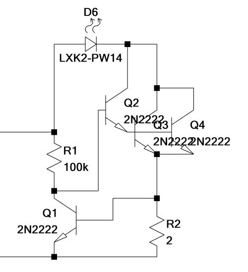

Inoltre aggiungo una piccola curiosità: perché usare un BJT e un MOSFET e non due BJT o due MOSFET? All'ultima domanda rispondo subito. Usare un BJT per Q1 al posto di un MOSFET fa sì che il circuito abbia una minor sensibilità alla tensione di alimentazione. Infatti in un BJT la VBE varia molto poco rispetto ad una variazione della Ic, nei MOSFET non è così. Per l'altra domanda si può tranquillamente usare un BJT al posto di M1, però bisogna tenere conto della corrente di base in polarizzazione. Per come è stato polarizzato è necessario un grande guadagno, perciò si potrebbe sostituire M1 con una coppia darlington di P2N2222. Questa soluzione sulla carta funziona, ma il nostro BJT non è in grado di dissipare tutta la potenza. Una soluzione aggiuntiva potrebbe essere di mettere più transistor in parallelo come nella figura seguente o usare direttamente una coppia darlington come un BDX33C.
Ricordiamo che M1 è in grado di dissipare fino 3W (e il fatto che abbia un package TO-263 può utilizzare il PCB come dissipatore).
