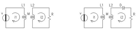

E' noto che un raddrizzatore a semplice semionda alimentato da un trasformatore, induce una anomalia nella magnetizzazione di quest'ultimo. Il fenomeno è facile da spiegare in termini descrittivi, in quanto la componente continua presente nella corrente secondaria porta il nucleo verso la saturazione, ma non mi risulta che esista un metodo consolidato per darne una valutazione quantitativa. Col presente studio affronto una analisi teorica nel campo lineare, e pongo forse le basi per un successivo affinamento che tenga conto della curva di saturazione del nucleo e/o della presenza di una capacità di livellamento .
Il problema
Prendiamo un trasformatore che alimenta una resistenza R, dapprima direttamente, e poi inseriamo un diodo in serie a R. Ci proponiamo di confrontare le correnti magnetizzanti che si verificano nelle due dette situazioni, che quì sotto vengono raffigurate una affianco all'altra:
Il metodo
Ci avvarremo di un programma di calcolo numerico quindi cominciamo subito a fissare i dati numerici del problema: la tensione di alimentazione vale 220 V efficaci con frequenza 50 Hz, la resistenza R vale 484 ohm quindi assorbirebbe una corrente tale da dissipare 100 W qualora venisse alimentata a 220 V, e l'induttanza primaria L1 vale 15,41 Henry quindi assorbe, a vuoto, un decimo della corrente suddetta. Il rapporto spire si intende 1:1 cioè l'induttanza secondaria L2 è pari ad L1 mentre il coefficiente di accoppiamento k fra i due avvolgimenti si assume 0,9 ovvero 90%. Adottando il metodo di Maxwell delle correnti di maglia nel dominio del tempo, con riferimento alla figura abbiamo due maglie indipendenti e dunque un sistema di due equazioni in due incognite:

inoltre traccia gli oscillogrammi. Tutto questo vale quando il diodo non è inserito. Quando invece il diodo è inserito, il programma verifica ad ogni passo il segno di i2 e quando questo è negativo sostituisce ad R un valore 1000 volte più grande per simulare un diodo interdetto.
Il risultato
Il programma traccia nella metà sinistra dello schermo gli oscillogrammi validi quando non c'è il diodo, e nella metà destra gli stessi oscillogrammi validi quando il diodo è inserito, per consentire un confronto immediato delle due situazioni. L'oscillogramma nella parte alta dello schermo rappresenta la corrente secondaria i2 (a scala più piccola) mentre l'oscillogramma sottostante rappresenta i1-i2 cioè la corrente magnetizzante. Effettivamente si nota che inserendo il diodo questa corrente non diminuisce ma anzi si sposta verso picchi (negativi) più consistenti che portano il nucleo verso la saturazione, considerando che esso normalmente lavora in prossimità del ginocchio della curva di magnetizzazione. Tuttavia il fenomeno non appare molto consistente, e assumendo un coefficiente di accoppiamento k = 0,98 il fenomeno stesso diviene trascurabile. Questo è quanto mi risulterebbe da questa prima simulazione teorica che mi riprometto di affinare e intanto vale come ricerca di un metodo.
