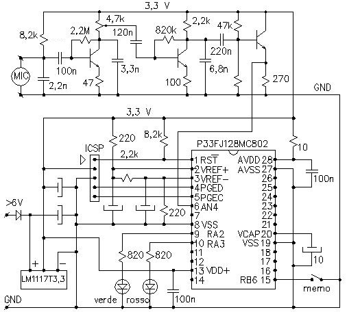

L'hardware è costituito da una scheda con microcontrollore DsPic33. Riporto lo schema con qualche avvertenza:
Le resistenze di polarizzazione dei transistor vanno verificate accertandosi che la tensione di collettore dei primi due stadi e principalmente la tensione di uscita dell'emitter follower siano pari a 1,65V. Un partitore resistivo fornisce alla MCU le tensioni di riferimento Vref+, Vref- per il corretto funzionamento dello Analog to Digital Converter.
La banda passante audio è circa 50 Hz - 10 kHz, il microfono è un elettrete piccolo.
E' chiaro che manca il relè vero e proprio, a buon intenditor..

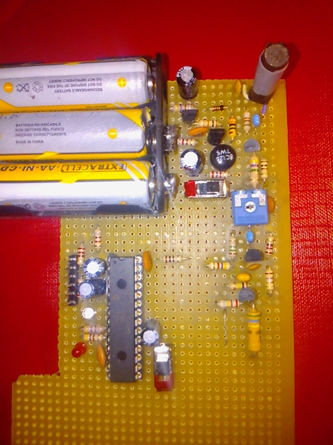

Riporto una foto della realizzazione fatta, con piccole differenze sopratutto nella parte di alimentazione: il regolatore di tensione a componenti discreti consente un bassissimo dropout per cui la batteria da 3,6V è sufficiente.
